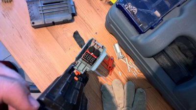

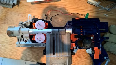

Bin grad dabei mein erstes NapraDD zu basteln und mir einen Ort für den Liposafer zu suchen. Bis jetzt gefällt er mir versteckt unter der Klappe recht gut. Unter die Klappe kommt auch noch ein Schiebeschalter als Hauptschalter.
schon eingebaut sind 2 neue Motoren. Die 4 Trustfire sind bis dato leider noch nicht angekommen.
Habe beim basteln nur leider eine Feder verloren (die zum zurückschieben des Abzuges). Als vorrübergehender Ersatz musste ein Kugelschreiber dran glauben. Kennt einer von euch zufällig noch eine bessere Alternative?
Wenn dein Blaster grade so aussieht wie auf dem Foto, hast du die Feder nicht verloren, sondern dich nur in die irre leiten lassen ^^
da ist zwar eine Aufnahme für eine Feder am Abzug, aber keine Feder! Die Rückstellfeder ist die Zugfeder die an den Dartpusher kommt. Da war wohl mal ne Feder geplant, die dann aber offensichtlich überflüssig wurde und deshalb einfach weggelassen wurde ^^
Lohnt aber da ne Kugelschreiber Feder oder ähnliches einzubauen, wenn man durch Farbe die Reibung erhöht hat...
