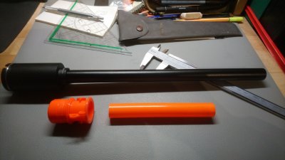

ich hab die Tage mein Masada-Alpha-Trooper Projekt angefangen, nun stellt sich mir die Frage, wie der Metall Lauf am sinnvollsten zu befestigen ist?
Bisher ist noch nichts geklebt/gebohrt/gekürzt.
Es handelt sich um einen Aluminium Smooth Bore Black in (noch) 30cm
Schonmal Danke für eure Tips.
Das heißt, der hat den selben Durchmesser wie das original Rohr im Blaster oder?
Hast du innen irgendwas verändert?
Ich würde einfach den originallauf ersetzen... Aber da musst du eventuell die Front etwas aufweiten.
Wobei, wenn das 30cm sind, ist es wahrscheinlich schon im Blaster verbaut oder?
Dann würde ich es mit Tape am Dartgate befestigen und eventuell irgendwo umwickeln, dass es klemmt.

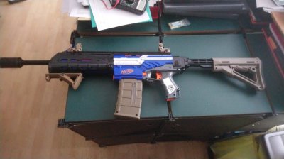

Der Lauf ist aktuell nur eingeschoben, das orange ist der original Lauf, der zwischen der Kammer am Gate und der Mündungshalterung auf dem Bild fixiert war.
Also ich würde den neuen bis zum gate durchziehen, dazu muss man die Mündung eventuell weiten... Und dann das neue rohr mit Klebeband so Unterfüttern, dass es da sicher sitzt.
Alternativ: in die orangene Mündiung bohren und metrische schrauben eindrehen, mit denen man den Lauf klemmen kann...
