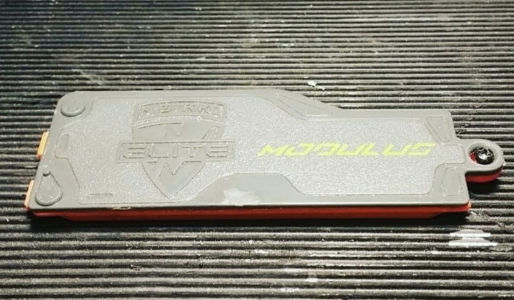

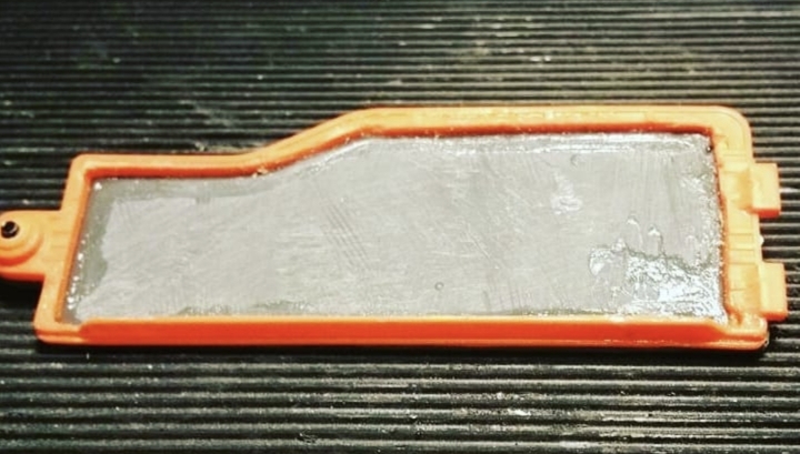

Da stimmt wieder was nicht mit der Seite, hab auch zuerst nach "extented batterie door" gesucht, ergab 0 Treffer o_O
Ja, "Nerf Stryfe Battery" hat sich nicht geholfen.
@Frostdrache
Ich hatte für meine damals einfach aus zwei Deckeln einen etwas höheren gebaut, das hat perfekt gepasst.
Ich fürchte ich werde höher gehen müssen. Der Akku ist doch recht dick, auch die Breite macht mir zu schaffen und ich weiß auch noch nicht wie ich die Kabelführung machen möchte, bzw wo der Lipo-Warner hin soll. Aber die Kabel für die Batterien sind ab, jetzt gibt es kein Zurück mehr. Und manchmal ist es einfach gut eine neue Aufgabe zu haben.
