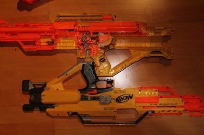

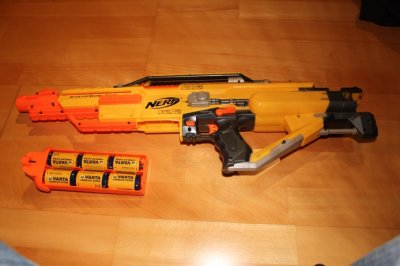

cain
-batteriefach entfernen
-alle schrauben lösen
-auseinander klapen

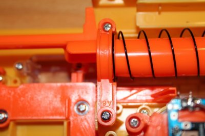

cain
-abdeckung ab machen
-ring abschrauben

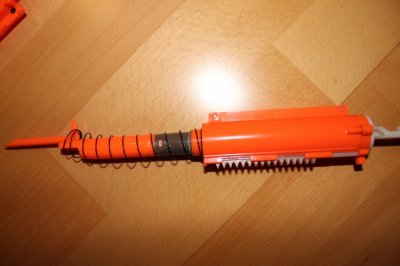

cain
-plunger herausnehmen und hinten aufschrauben

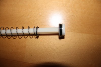

cain
-Dichtung duch 2 (2,6 mm dich) neue Dichtungen ersetzen
-Flisfuß zum polsten anbringen

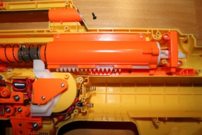

I. Geht der AR so einfach mit nem schraubenzieher raus?
II. Muß ich wieder irgendwelche Bösen Überaschungen erleben wie mit meiner Raider?
Abt.VIII
Naja das ich bei der Raider den AR rausgemacht habe, Feder gedehnt zusammengesetzt und beim spannen bleibt der Griff hinten dann muß ich auf den Plunger hauen damit der Griff wieder vorgeht aber gespannt ist die Raider dadurch immer noch nicht.
cain
eig nicht ... sie hat zwar manchmal n paar ladehämmungen aber das ist normal
also wenn man mehr auf dauerfeuer ungeheuer steht und es mit der genauigkeit nit so streng nimmt ist das teil echt super
macht aufjedenfall viel spaß damit rumzuballern :)
lakes
"hackst" du den ar da raus oder wie?
versteh irgendwie nich wie der ohne bohren etc. rauskommen soll^^
cain
hast du mal ne nitefinder gemoddet .... da sind 3 verbindungen vom plunger zu ar teil wenn man die mit n schraubenzieher raushaut fällt alles raus ... so is das auch bei der stampede
Hi! Ich habe mir Standard 2,6mm O-Ringe im Baumarkt gekauft. Die sind aber so breit, dass ich den zweiten nicht komplett "einlassen" kann. Der schaut dadurch weiter raus und damit passt der Plunger auch nicht mehr ins Rohr.
Gibt es hier unterschiedliche Größen? Welche Abmaße hatten die, die ihr eingesetzt habt.

Ich hatte bei der Stampede ein paar Schwierigkeiten mit dem AR: Nachdem ich den Pin und die hintere Platte raus hatte war noch ein Teil drin, das partout nicht raus wollte. Vorne die Platte vom AR, hinten ein konischer Verschluss, beides verbunden mit einem Kunststoffsteg. Ich habs dann rausbekommen indem ich den konischen Teil von hinten mit einem Stechbeitel fixiert und von vorne mit einem breiten Schlitzschraubendreher die Platte vom AR gedreht hab. Irgendwann hat der Plastisteg nachgegeben und ich konnte die beiden Teile rausnehmen.
Na also, geht doch :D
Zum Thema O-Ring.
Ich habe ebenfalls einen zweiten O-Ring verbaut, aber der zweite ist dünner und spannt den original O-Ring nur etwas vor.
Werde evtl. davon welche zum Verkauf anbieten.
