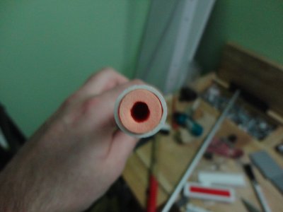

Ich habe lange nach einem Rohr gesucht wo die Darts so gut wie möglich rein passen, aber das Problem waren immer die US-Maße und dass man diese hier nicht bekommen konnte (im Baumarkt).
Doch jetzt habe ich im Bauhaus dieses Kunststoff-Rohr gefunden, AD 15,5 mm ID 12,5 mm, Preis ca 1,70€, aussen hat es Rillen aber Innen ist es komplett glatt und es variert auch nicht so das der Dart stecken bleibt.
Ich hatte die ganze Zeit nach 12,7mm gesucht, aber ich hab immer einen Dart in der Jacke dabei um mein Glück zu versuchen und dieses mal hat es funktioniert.
Ich weiß noch nicht genau, wie oder wo ich das Rohr genau einsetzten werde, aber bin ich erst mal froh, dass ich es gefunden habe!

12,5mm klingt mir aber verdammt eng, das Problem dabei wird dann sein, dass nur perfekte Darts passen werden. Das ist aber ein allgemeines Problem an nem Breech Mod (der in dem Fall eher nicht "Brass" ist^^).
apfelsaft
Uhm, der Dart scheint da aber arg viel Kontakt mit dem Rohr zu haben. Kann mir den Bildern nach nur schlecht vorstellen, dass der da durchfliegt.

ich dachte zuerst auch das es zu eng wäre aber passt perfekt, der Dart auf den Bildern ist kein neuer mehr, rutscht nicht durch läßt sich aber dennoch durchpusten, sorry wegen meinen Rechtschreibfehlern aber gleichzeitig will meiner Kleiner immer noch was von mir und danke fürs verbessern

Wenn ich mich nicht täusche hab ich das gleiche Rohr hier schon geraume Zeit rumliegen und hab es nie verwendet, weil es zu eng war. Es sieht zumindest genauso aus (auch wenn ichs bei Obi gekauft habe)

Ich kann mich Nachtmahr nur anschließen, ich bin mir auch sehr sicher mir genau dieses Rohr gekauft zu haben und konnte da Darts nur mit drehen hineinbekommen. Dann aber auch kaum wieder heraus, von "durchpusten" ganz zu schweigen.
Ich befürchte es gibt da arge Fertigungstoleranzen. Für mich scheinen die Rohre die Shuzz für sein Dartselbstbastelprojekt verwendet deutlich geeigneter.

also ich denke dafür wäre es bestens geeignet, habe heute morgen noch verschiedene Darts ausprobiert (sehr viele Clip aber auch die alten gelben Buzzbee und auch die neuen von AirZone, bis auf dem Kopf haben alle gepasst) und es gibt wirklich eine Toleranz bei den Clip-Darts wobei diese nicht sehr gross ist, habe jetzt mal einen der Dickeren mit und werd im Bauhaus heute nochmal alles ausprobieren (die Leute schauen immer so lustig wenn man an den Rohrprofilen steht und versucht ob da was Orange/Rosanes reinpasst und es dann evt wieder versucht raus zu pusten :) )

Bei 12,5mm ID wirst Du vermutlich schnell Probleme kriegen.
Da reicht es dann schon wenn die Dart nur ein klein wenig gebogen sind und schon bleiben sie stecken.
Je nachdem wie Du das Rohr verwenden willst (bzw. in welchem Blaster) kann es funktionieren, wobei ich da bei ner Maverick nicht dran glaube - das Airseal zwischen Plunger und Trommel ist dafür wahrscheinlich einfach zu bescheiden...
Ein Stück von dem Rohr vorn auf ner Nightfinder dürfte dafür recht gut funktionieren.

das tolle daran ist das die nicht sehr genau sind mit den 12,5mm. habe anscheinend eins erwischt das eher 12,7mm ID hat, deswegen passen die Darts da wohl, mit der Mav konntest du recht habe, aber leider müste ich das erstmal ausprobieren, und den Breech will ich bei meiner Longshot (evt, aber dann einen den ich so noch nicht gesehen habe) und ner Stempede (ebenfalls eigene Gedanken) versuchen, evt noch bei meiner Longstrike,
bei der Longshot und der Longstrike versuche ich es sogar so hinzubekommen das an der orig. Dart-Zufuhr nicht geändert werden muss, sie muss evt nicht mal aufgeschraubt werden, aber erst wieder mehr wenn es soweit ist

Das ist von Alfer, aus der CombiTech-Serie.

Das Rohr hat den perfekten Innendurchmesser. Ich verwende eigentlich nur das.

Oh, Missverständnis. Ich meinte das ganz allgemein. Die Rohre mit diesen Außenrillen sind von Alfer. Ich habe damit gute Erfahrungen gemacht. Die Darts passen perfekt. Die Wandstärke ist auch ok, dass man gut damit arbeiten kann. Einen Breech-Mod habe ich damit noch nicht gebaut; nur Blaster-Eigenbauten und einen Mod der Secret Strike. Ich ziehe aber in Erwägung, ein Ersatzmagazin für die Magstrike damit zu konstruieren.

Ja. Ich hab damit wechselnde Erfahrungen gemacht. Einige haben sehr gut funktioniert, andere waren zu eng. Innendurchmesser scheint also ein bisschen (zu stark) zu variieren. Ansonsten ist es auch relativ nervig, was schneiden angeht (da es sehr spröde ist) und kann auch mal brechen, wenn dir der Blaster auf den Boden fällt. Ich ziehe 16mm PVC Rohr vom PVC Profi vor.
Ich glaube aber, dass cc-top gute Erfahrungen mit dem Acrylrohr damit gemacht hat (zumindest hat er es heute in einem anderen Thread vorgeschlagen). Kann also durchaus sein, dass ich einfach mal eine schlechte Ladung erwischt habe (bei meiner Octoshot waren am Ende 3 von 8 Rohren nicht benutzbar, der Rest super).

Ich hab das Rohr zu Hause für mein Snapfire-Projekt. Wie erwähnt, für Frontloader ist das Rohr OK aber wie Höllenhamster meint sehr spröde. Wer mit 1mm mehr AD arbeiten kann, sollte das PVC-Rohr nehmen. Daraus ist mein Single-Breech von der Luftdruck-Longshot.
