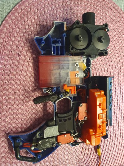

Actionandi
42,5 Clear Cage, Meishel und Worker Smooth.😉 Dazu Mag Adapter und Pusher einbauen. Fertig. Läuft auf 2S, kein neuer Pushermotor nötig und macht ca. 125 FPS. Gut und günstig Lösung. Sollte auch alles bei Kjirin erhältlich sein...
Schätze mal ca. 30 RS in diversen Varianten getunt. Würde behaupten: hab alles an bestehenden Motoren, FW und auch viele Cages ausprobiert. Am Ende eine Frage wie hier schon erwähnt: wo will ich hin!
Und 3S bringt nur was, wenn der Crush deutlich erhöht wird und man potente Motoren wie Kraken braucht. Hatte bei "high end" (1Stage) irgendwo bei 170 FPS die Grenze erreicht. UND bei 3S auf jeden Fall den Pushermotor tauschen. Alles recht easy. Gibt genügend Videos dazu.😁.

Jakelikan
@Moggih Ja, die beiden Rapidstrikes liegen immer noch unbenutzt bei mir rum, aber ich hab noch Pläne für die ;) ich kam nur noch nicht dazu/hab die total vergessen... Wenn man mich lieb fragt würde ich aber eine davon abgeben.
Actionandi

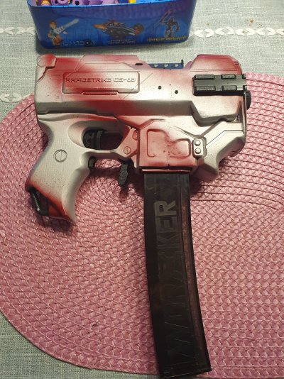

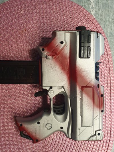

Achja, so schwer ist es nicht direkt aus Kurzdarts umzusteigen. Bissel Shellcut, Dremel und Schleifer. Dann kann man das auf gewünschte "Format" bringen. Funktioniert auch bei der Stryfe😊. Ich bin noch Fan des "guten alten ich machs passend" 😁😁

RockABillyKilla
Moin Actionandi,
sehr cooler Umbau, auch technisch sauber umgesetzt.
Aber da bin ich jetzt mit der eignen Möglichkeit einen 3D-Drucker zu besitzen und auch teilweise beherrschen zu könne, etwas "New-School" geworden und drucke mir was der Markt an Möglichkeiten hergibt.
Dennoch Respekt zu dem kelinen Teufel den Du Dir da erschaffen hast, was für eine Technik steckt da bitte drin...würdest Du das kurz umreißen, wenn ich da schon so drei Switches sehe, zwei ja, okay, aber...
