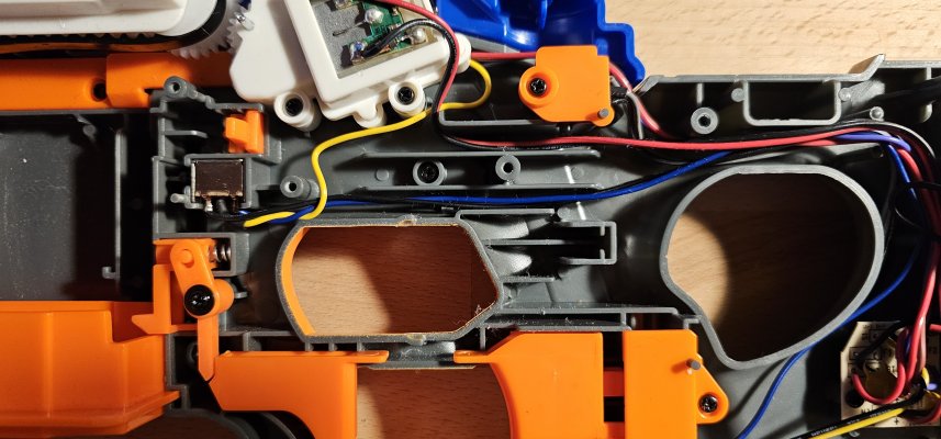

hier möchte ich euch gerne auf dem Weg zu meiner Smarten Hyperfire mitnehmen.
Dies hier wird eine längere Reise da viel zu tun ist.
Aus meiner Standart Hyperfire habe ich begonnen, alle Mechanischen Triggersperren zu entfernen.
Hier die Sperre für den Abzug von dem RevTrigger:
Diese habe ich komplett entfernt und den Trigger mit einer AR Feder von einer Maverick REV-6 aus der Bastelkiste federnd wieder eingebaut.
Weiter ging es mit der Sperre des Abzugs durch das Magazin,
hier musste ich nur folgendes teil entfernen und wieder zusammenbauen.
Nachdem nun die 2 Mechanischen Sperren ausgebaut waren, habe ich die Motoren ausgebaut und von den Schaltern die Position und Kabelfarben notiert.
(Im Späteren verlauf auch die ein und ausgänge am Arduino hinzugefügt.

Alle Kabel zu den Steckern habe ich von der Platine abgeschnitten und da ich Lötfaul bin in einen Stecker gepinnt
Danach alle Taster im eingebauten Zustand mit dem Multimeter durchgepiepst. Effektiv habe ich micht dann dazu entschieden bei allen Tastern die mitlere und untere Ader zu nutzen.
Von jedem Taster gehen nun zwei Kabel zum Arduino, jeweils eins davon wird an einen Pin vom Arduino und das andere an Masse angeschlossen.
Dies ist der einfachste Weg, da der Arduino den ich verwende eingebaute Pullupwiederstände hat.
Somit konnte das Coden beginnen und etwa 2 1/2 Stunden Coden später. Temporär habe ich die Motoren über ein Relaismodul mit der Batterie verbunden. Wurde die Funktion des Blasters wieder hergestellt.
Den Code für den Arduino werde ich jeweils als *.txt hier anhängen. (Achtung im Code steckt schon der ein oder andere Leak)
Damit sind 2 Bastelabende vorbei. Heute feile ich vieleicht noch etwas am Code.
