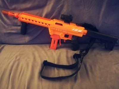

Die Nexus Pro ist ja einer der wenigen Blaster, wo auch im Auslieferungszustand ein Red-Dot/Holo durchaus Sinn macht.
Ist dann auch etwas mehr Blickfreiheit, da kein Gehäuse/Lauf unten im Blick.
Und der Winkel lässt sich leicht nachjustieren.
Kann ich dir wirklich nur empfehlen. :)
Kannst du da was an Hardware empfehlen?
