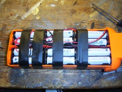

Bin grad dabei der Stampede nen ordentlichen Leistungsmod zu verpassen.
Spannung 24x NiMH-Akkus mit je 2,2Ah
Je 12 Stück parallel geschaltet, so, dass ich 14,4V Nennspannung habe, höhere Schussfrequenz und trotzdem genug Leistung für ne ordentliche Feder.
Die Stampede behält zwar ihren "breiten arsch", aber die Performance ist mir wichtiger.

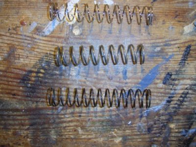

In den Anhängen sind auch die Federn zu sehen:
Die oberste ist die Original-Feder.
Als Feder habe ich die mittlere genommen (110 N eingefedert, also etwa 11 kg).
Reichweite 15-20m in gerader richtung.
Erst hatte ich die untere drin (etwa 4 kg) aber die war mir zu schwach.
Reichweite etwa 10m in gerader Richtung
Von der mittleren habe ich noch 2 Stück da. von derunteren 3, falls wer interesse hat PM pls.
Und hier der Funktionstest:
Denke das ding bekommt als nächstes noch nen Zähler und Paintjob.
Ich werde berichten.

Geil. Welche Feder hastn Du da genommen, die selbe die du mir geschickt hast? Dann mach ich das an meiner Stampede auch. Hast Du sonst noch was an der Stampede gemacht, ausser Feder und Batterien?

Welchen Typ Eneloops hast Du eingesetzt? Und woher hast Du die 4x AA auf Mono-D Adapter bezogen?
Preislich dürfte sich diese Lösung irgendwo bei 40 bis 50 € einpendeln. Dafür kann man die Akkus dann mit einem haushaltsüblichen Ladegerät versorgen.
Ich hatte bislang hauptsächlich über die Anschaffung von 4x unprotected 14500er Trustfire Akkus nachgedacht. Diese sind bei uns allerdings schlecht verfügbar und benötigen ein spezielles Ladegerät. Damit käme man auf 16,8V bei ca 0.9 Ah. Kostentechnisch nimmt sich das nicht viel zu der Eneloop Variante, dafür ist nach ca 700 Schuss Schicht Ende. Immerhin hätte man eine nicht unerhebliche Gewichtsersparnis.

ich habe alle Teile von Segor gekauft (SEGOR-electronics GmbH).
Das ist der elektronik-bastel-laden meiner wahl.
deutlich günstiger als conrad.
Die haben grad das 4er Pack akkus für 8€ rausgeschmissen, da die auf 2,7Ah-Akkus umsteigen.
Die Adapter gibts da auch.

Das sind andere Federn die ich extra für die stampede besorgt habe.
Danke an dieser stelle an LORD! als Betatester ;-)

Btt: Was denkst Du wie lange die Stampede die 11kg Feder mitmacht? Ich meine, das ist ja fast das 3fache von der 4kg Feder und die ist ja schon nicht ohne. Sollte man an der Stampede noch was verstärken bei der stärkeren Feder?
