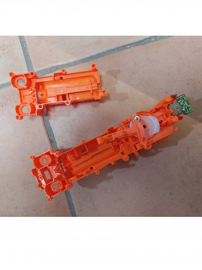

Ihr öffnet die Rhinofire und entfernt die Internals. An den Beiden Shell Seiten muss nichts verändert werden.
So, jetzt müssen erst Mal die Flywheels runter. Ich entpfehle das mit zwei Schraubenziehern zu machen. Achtung. Die Schäfte der Motoren sind hinten "kantig", d.h. es bringt gar nichts langsam und gleichmäßig Kraft auf die Flywheels auszuüben, damit gehen sie noch eher kaputt. Ich würde hier vorsichtig und ruckartig Kraft ausüben, dann gehen sie eigentlich ganz gut ab.
Dannach könnt ihr alles was nicht das Getriebe für die Pusher betrifft aus der Baugruppe entfernen. Die einzige Ausnahme hierbei sind die beiden weißen Streben, die die Läufe beim schießen nach hinten ziehen. Die müssen auch raus.
Das Ergebnis sollte in etwa so aussehen.
