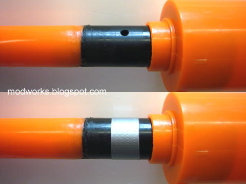

Was meinst du mit Aufladeteil? Mach die Standardmods: Air Restrictors (AR's) raus, Feder stretchen und vorkomprimieren mit E-tape o.ä., Ventilloch tapen oder zukleben. Evtl. Feder austauschen, Plunger polstern. Videos dazu gibt es zu hauf auf Youtube.

Endtime
Die meisten Nerf Guns haben im kolben vor dem Plunger ein kleines Ventilloch. Ob es die Longstrike auch 100% hat weiss ich grad nicht und ich mag meine jetzt auch nicht auseinanderschrauben deswegen^^.
Hab aber mal ein Beispielbild rausgesucht am Beispiel der Longshot: http://3.bp.blogspot.com/_ynWOAg4YQ...Ak/dU6kosyrXvw/s1600/Nerf+Longshot+Mod+13.JPG
Du kannst auch einfach mal hier im Forum die "Suchfunktion" nutzen oder mal im Blog nachschauen, wo z.B. Stefan ein Longshot Tutorial reingestellt hat.
Die Standardmods sind bei den meisten Nerfs gleich.

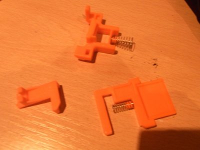

Luke
Gaanz wichtig : ich hab meine longstrike aufgeschraubt, komplett auseinander genommen und jetzt sind beim zusammenbauen diese 3 teile übrig geblieben,aber komischerweise geht alles !kann mir einer sagen wo die hinkommen ??

Luke
u bistn ^master,master ;'DD
jetzt weiss ich nurnoch beim linken nicht was das ist,egal ich lasses weg xD
dima020298
das rechte unten is der stopper den kannst wegschmeißen
das linke unten stabilißiert den barrel.

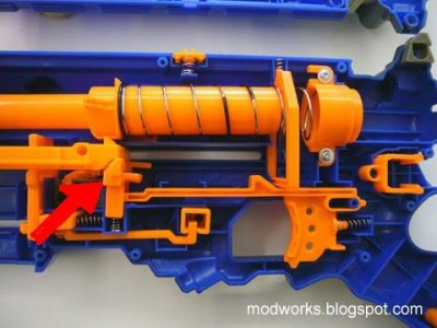

und das obere is wichtig.das is dort wo da der pfeil beim bild zeigt den würde ich noch rein tun befor die longstrike nicht im arsch ist.
dima020298
ich würde das rechte wegschmeißen der stört nur und ohne ihn geht die sogar bissl besser.
ich würde das linke reimachen weil das stabielisiert vorne .vorne in der longstrike siehst du doch so a loch wo eine schraube reingehört da muss das rein und mit noch einer weißen schraube zuschrauben.
