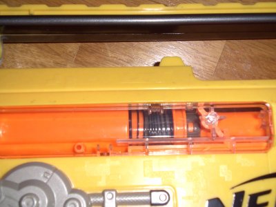

Ich glaube, dass ich dieses Teil wo der AR drin war, falsch herum eingebaut habe... Ich gehe heute in den Baumarkt, und hole mir einen passenden Schraubenzieher,Sekundenkleber und Moosgummi.
Im Anhang sind Fotos von der noch geschlossenen Nerf, offene gibts heute Abend oder Montag.

Du musst die Serviceklappe auch einbauen, sonst schiesst die stampede nicht.
Ansonsten its es auch mit den Bilder schwer zu sagen was falsch läuft.

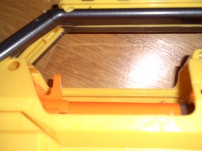

Nun habe ich sie ganz Aufgeschraubt. Als ich an die Internals rangegangen bin, ist die Feder wieder nach hinten, also wieder in die Ursprungsposition gesprungen! Ich habe die Schraube unten in der Mitte der Klappe gelockert(!)
Ein Bekannter nimmt heute Abend Moosgummi und Sekundenkleber mit. Ich gucke mal, ob ich morgen dann weitermodde und sie dann wieder zusammenschraube...
1.Foto:Stampede im geöffneten Zustand
2.Foto:Stampede ohne "Sichtklappe"
3.Foto: Wie ich die Sachen eingebaut habe
Ich weiß, das ist ein bisschen unübersichtlich!
Ich habe die Schraube markiert.
Mache gleich einen neuen Kommentar ;)

die markierte schraube würde ich nicht zu fest anziehen. Das muss nicht sein.
Ansinsten ist die Abdeckkappe des Plungers falsch herum drauf!

Du hast die Endkappe vom Plunger verkehrt herum draufgeschraubt. Die Nase muss nach unten zeigen, auf die Zahnstange zu. Das war sicherlich dein Problem. Das das üble Geräusche gemacht hat kann ich mir denken.
Master-of-Hardcore
Nachtmahr hat natürlich völlig recht, außerdem sieht es so aus als währe der Kolben im Plunger
falsch herum eingebaut. (mit der Aussparung nach unten)
