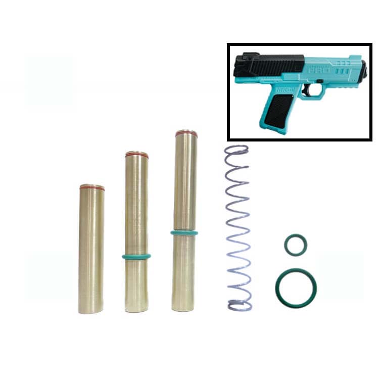

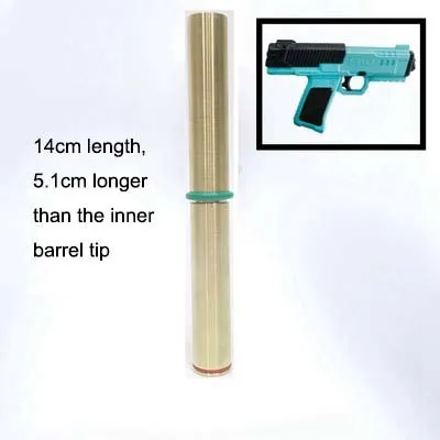

Zum Lauf: Hier habe ich vom oberen Link ^ den längsten genommen, 140mm. Bei der K2 benötigt man den grünen O-Ring auf dem Lauf nicht. Dieser Lauf hat ca 12.8-12.9mm ID und 16mm OD. Ist also weiter als KS140 - entspricht ca den "Worker" läufen.
Das wäre auch ein Ansatz um die LP55 aufzubohren so das ein solcher Lauf ebenfalls hineinpasst, oder einen Worker lauf nehmen.
Damit dieser Passt muss man die Schwarze Kappe vorne am Lauf aufbohren und die graue Abdeckung:
Ganz Wichtiger der Pusher O-Ring muss ausgetauscht oder zumindest mit Teflon (2 schichten) unterlegt werden.
Bei mir funktioniert ein 12.9 x 2 mm O-Ring perfekt
Leistungs erkentnisse zum Lauf:
Der Original Lauf ist okay - wer also keine Sachen anstecken will, kann den behalten - allerdings muss man den Luftdicht verkleben - bei mir war er nur eingesteckt und das recht lose.
Der 140mm Lauf ist viel zu lang (wie immer , hehe). - Daher als Kompromiss habe ich diesen um 32mm gekürtzt, so das er ca 108mm lang ist.
Empfehlung liegt daher zum 105mm bzw 120mm Lauf den man so kaufen kann.
Der Leistungszuwachs mit der kürzung war auch nicht zu verachten,
140mm Lauf: -20fps
108mm Lauf: -2~ fps
original 83mm Lauf: "Normale" Darts waren am schnellsten hier, bis auf dragon darts, diese waren ca 26 fps langsamer als mit den längeren Läufen.
