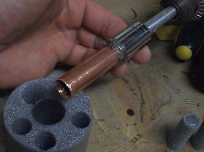

Hey Leute,
ich präsentiere euch die ersten hausgemachten Stefan-darts! Passend für alle gängigen Nerf`s aus USA ( nicht recoon.longshot etc ) Erstmal nur für die Nite Finder,Maverick, ich denke firefly und alle single shot modelle.
Das problem war: wir haben hier nur PE-schnüre mit dem 15èr durchmesser folglich wären diese dann zu dick, dünner wird auch nicht passen, wir brauchen also etwas mit einem 13èr durchmesser!!
Ganz einfach: ich habe ein stück kupfer rohr für heizungsleitungen mit einem 13èr durchmesser an einem ende innen und aussen schön scharf gefeilt, dass ganze dann in eine Nuss(aus dem knarrenkasten) gesteckt und mit heißkleber eingeklebt, dann habe ich noch ein metallrohr hinten in die nuss gesteckt und ebenfalls mit heißkleber fixiert. Das ganze dann in eine bohrmaschine gespannt, dann habe ich einfach das kupfer rohr in ein stück heizungsschaumstoff gebohrt!! tatata - hersaus kommt ein stefan-dart

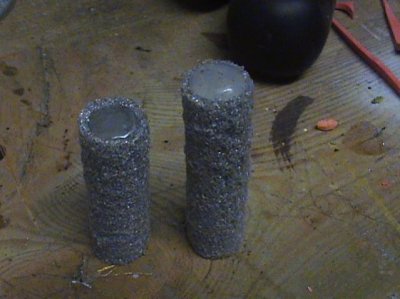

-Getestet: und jipieee funzt!! meine Maverick macht jetzt beim schiessen --Plopp-- hat sie mit normalen nerf-dart`s nicht gemacht!!
Ich denke hiermit können wir endlich "stefans" machen und jede menge kohle für darts sparen.

Hach Zsadist du bist genial ;-) Wenn wir uns nicht mal vorher Treffen hast du beim Foren Treffen auf jeden Fall zu erscheinen... Ein Bericht über die Flugeigenschaften wäre klasse... ebenso was du an Gewicht reingeklebt hast und wie schwer die Dinge nun sind.

zu den flugeigenschaften: habe nur heißkleber vorne drauf gemacht,war nicht anders da fliegen hiermit schon ganz gut, ich denke mit ne kleinen bleikugel aus dem angel-laden wahrscheinlich noch besser. wird auf jeden fall in den nächsten tagen getestet.
Das ganze schwirrte mir heute den ganzen tag im kopf rum, somit ist das erstmal die "grobe" variante ich denke man kann das alles noch ein bischen genauer bauen, die darts sehen noch ein wenig ausgefranst aus, aber ich denke auch dass bekomme ich noch in den griff!
Denk mal: wenn wir es jetzt noch schaffen mit rohren die unseren durchmesser haben, sowas wie ne brass breach zu bauen und ein anderen durchmesser nehmen (14`er) für die stefans nehmen ,dann können wir hier echt was bewegen!
