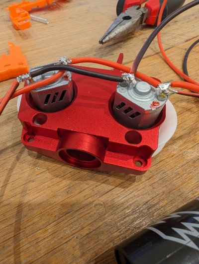

Ich habe ein Problem oder einfach nur einen denk Fehler habe 2 Kraken Motoren welche jeweils vom Werk wohl aus 2 Rote Punkte haben. Habe diese miteinander verlötet aber die Motoren drehen sich beide gleichherum.

Ja du hast nen Denkfehler ^^
du hast beide Motoren gleich verkabelt, musst aber über kreuz.
Wenn du sie gleich ansteuerst drehen sie in die selbe richtung. sie müssen aber beide in die Mitte drehen.
Ja.
Die Motoren müssen (in diesem Fall) über Kreuz und nicht parallel verdrahtet werden.
