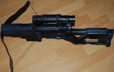

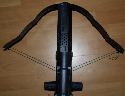

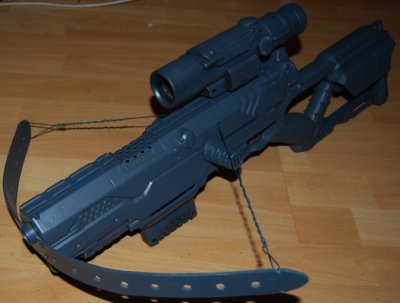

Worum es geht: Eine Armbrust aus einer Longstrike.
Zuerst aber die Vorbereitungen.
Habe die Longstrike gründlich geschliffen, um das Tarnmuster und die Logos zu entfernen und vorne bündig den Lauf-Adapter abgesägt, den inneren Lauf aber stehen gelassen.
Aufgeschraubt, den Plunger, die Feder (Feder durch eine "Fatma-Feder" ersetzt) und den Schlitten rausgenommen, dann, da wo die Feder bzw. der Plunger sitzt, in beide Hälften ein Loch gebohrt. Natürlich wäre ein Schlitz besser, krieg ich aber ohne Maschinen nicht gerade hin. Ich habe das Loch oben gebohrt, was bei einer zu dicken "Sehne" dazu führt, dass sie beim Laden nicht mehr hinten einrastet.
Alles wieder eingebaut und dann von außen die jetzt dünnere Sehne (dünnes Kabel bei mir, muss ich auch noch tauschen) durch das Loch geschoben, durch eine Windung der Feder gequetscht und dann durch das andere Loch der zweiten Hälfte nach draußen geführt. Danach die Gun wieder zusammengebaut, dabei immer die Sehne leicht spannen.
Den Bogen habe ich aus relativ stabilem 5mm Polystyrol? (bin zwar Chemikant, aber kann ich leider nicht genau sagen; außen glatt innen feinst geschäumt) gebaut.
Ist eigentlich wie Plastikcard, nur etwas weicher vom Material her. Gibts im Baumarkt in relativ großen Platten.
Eine Aussparung für den Lauf reingefräst, dann Löcher reingebohrt, und zum Schluss den Bogen vorne mit vier Schrauben drangeschraubt, vorher natürlich vorgebohrt.
Ich habe die Sehne erstmal nur provisorisch drangemacht um den Mechanismus zu testen. Funktioniert echt super.
Beim Spannen bewegt sich der Bogen nach Hinten, bleibt hinten, wenn ich den Ladehebel wieder nach vorne schiebe, und springt nach vorne, wenn ich schieße.
Mir gefällts. Mach jetzt Bilder und evtl. kommt noch ein Video.

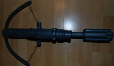

Wooooahh!!! Wie cool is das Teil denn bitte!?!? Großartig! Erinnert mich gleich an Halflife , mit der Sniper-Armbrust ;)
Das ist mal eine Innovation, wenn jemand auf ner Con mit sowas auftaucht.
Jetzt noch mal zum Verständnis für mich, die Sehne ist ja wie auf den Bildern zu sehen in diesem Loch bzw 2 Löchern befestigt, und nicht direkt an der Spannachse.
Baust du das noch so hin, dass die Sehne an der Spannachse ist und du direkt mit der lädst?
Ist jetzt nur eine Detailfrage, weil das wäre echt das i-Tüpfelchen dieses genialen Mods.
Ansonsten bin ich schon schwer beeindruckt und freu mich sehr dass Endergebnis zu sehen, vor allem den Paintjob.
Weiter so!
Gruss,
Chris
Und ja, ich denke auch, dass es noch mal eine BT Sammelbestellung geben wird :)
crazy-piper

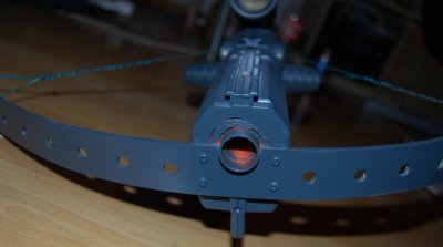

Ja, die Sehne ist innen am Plunger durch die Feder geschoben befestigt. An die Spannachse krieg ich das nicht, da müsste ich jedes mal die Sehne wieder drumwickeln, weil die bleibt ja gespannt, wenn ich den Schlitten nach vorne schiebe, sonst müsste ich die Sehne das Stück wieder mit nach vorne schieben.
Bild 2 und 3 gespannt und abgeschossen jeweils mit Spannhebel vorne.

Erstmal ein dickes lob Piper, das ding ist echt cool geworden.
Das das mit der Spanachse nicht geht dachte ich mir schon weil die Sehne nach
dem laden nicht gespannt bleiben würde.
Wenn ich das jetzt richtig verstanden habe hast du die Sehne durch
die Feder getütelt dammit der Plunger sie beim laden spannt oder?
Auf jeden fall die einfachste und wohl auch effektivste lösung.

Erstmal: Danke euch zwein,
und genau, die Sehne habe ich durch die Feder getütelt, zwischen Feder und Plunger so nach der ersten Windung.
Habe grade mal mein Trommelmagazin druntergesteckt und es ist die erste Gun, die mir mit "Dem" Magazin gefällt.
Van Hellsing lässt grüßen.
Sehne gerissen. Habe natürlich noch nachgeschliffen, dabei an das Kabel gekommen und durchgewetzte Stellen produziert.
Jetzt mit dem Längsten Stück alles wieder gespannt. Hatte die Gun offen und wieder vergessen ein Foto zu machen, wie die Sehne geführt wird. Konnte es aber nicht ertragen die Gun so zu sehen .

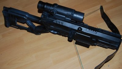

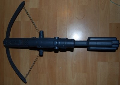

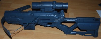

Wichtig!!!
Aus Fehlern lernt man.

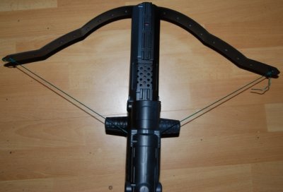

Werde den Bogen nochmal abschrauben und ihn durch einen schwarzen ersetzen. Die vorherige Grundfarbe des Plastiks war weiß.
Die Farbe hält nicht, da sie durch das Spannen Risse bekommt und einfach abplatzt. Selbst schleifen hilft da nicht.
Zu viel mechanische Beanspruchung.
Werde dann auch nur etwas Metallische Farbe auf die Ecken/Kanten des Bogens bürsten und sonst schwarz lassen. Auch nicht grundieren oder Klarlack drüber sprühen. Ich denke die Farben sind nicht flexibel genug.
crazy-piper
Vidar war heute bei mir und hatte seine Armbrust dabei. Muss dazu sagen, dass sie wiklich super aussieht, finde besser als meine. Fotos bestimmt morgen, @Vidar: Die Fotos sind leider zu groß zum verschicken. Komme morgen vorbei und lad die auf deinen Computer.
Er hat mir aber auch ein Stück schwarze Plastikcard mitgebracht, woraus ich diekt nen neuen Bogen gemacht mabe. Außerdem ein Stück Gardinenschnur. Muss ich noch einbauen. Habe dem Bogen einen Recurve-Look verpasst, hatte ich beim ersten schon auf Vorschlag von Vidar hin ausprobiert, sah aber irgenndwie komisch aus.
jetzt ist es zwar etwas eckig, gefällt rotzdem und gibt wirklich noch Spannung.
Die Armbrust habe ich auch mit dem Rest der Dose (beim nächsten Mal hole ich direkt zwei oder drei) wieder in schwarz gesprüht, damit der Bogen nicht zu sehr hervorsticht. Werde trotzdem alles leicht trockenbürsten, und etwas abgeranzt aussehen lassen. Aber dann mach ich das Step By Step.
Jetzt aber mal wieder Bilder:
Außerdem dabei eine neu gesteckte Gun.
