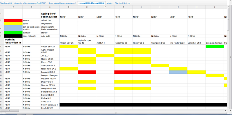

Ich sitze hier vor dem PC, kann aber nach rechts nicht weiter scrollen; das sieht dann so bei mir aus:
P
PlopAutsch
was is mit dem balken unten links? den müsstest eingentlich anfassen und nach rechts schieben können ;)
Ebenso der rechts oben. Mit dem solltest du runter scrollen können.
Ansonsten mal mittlere Maustaste drücken um mit der Maus zu scrollen?
BlastaMasta
Lernender Modder
Danke, PloppAutsch: Runter komme ich, aber eben nicht nach rechts; daher ist der Balken ja auch rechts am Anschlag.
Und wie man editiert/ergänzt blicke ich alter Lochkarten-Rochen auch nicht...
P
PlopAutsch
falscher balken unten.
der ganz unten is vom browser. der nen cm drüber is von der tabelle.
BlastaMasta
Lernender Modder
Ich hoffe, ich stelle mich nicht blöder an als ich bin (so das geht...), aber ich sehe keinen zweiten Balken, auch im Screenshot nicht und kann auch durch Klicken nix editieren; ich schätze mich glücklich ohne Handy und besitze keines. ;o)
