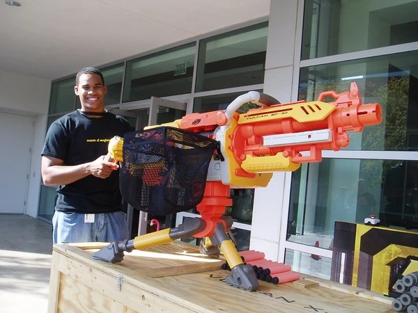

Hat das schon mal einer versucht, mit Erfolg oder abgebrochen??!!
Klar ist, dass man(n) eine Menge ändern muss, aber gerade das reizt mich daran so sehr!
Also, wer hat sowas schon mal An.- oder Durchgedacht??
Das ist meine, noch original
mit dem dedanken habe ich schon gespielt.. aber es nie versucht...
ich habe 2 offene vulcans hier... die ich umbauen wollte... und nie irgend was gemacht habe..
ich warte jetzt lieber auf den neuen Mega Blaster..
Ich denke auch, dass man Monate bräuchte, um einen funktionierenden Mod mit Megadarts zu bauen. Leider müsste man eine immer seltener werdende Vulcan dafür opfern. Und wenn man fertig ist, erscheint die Mastodon. Hm.
Damit wäre das Kettenproblem gelöst, aber die Übersetzung das es immer richtig weiterläuft wäre das erste Problem. Durch den lauf jedenfalls bekommst du ohne weiteres die Megadarts, der hat den gleichen Innendurchmesser wie der von der Centurion (und auch fast die gleiche Verkleidung) und mir fällt ein was ich an meiner Vulvan noch antackern wollte, wäre was für Ulm ;) ;)
