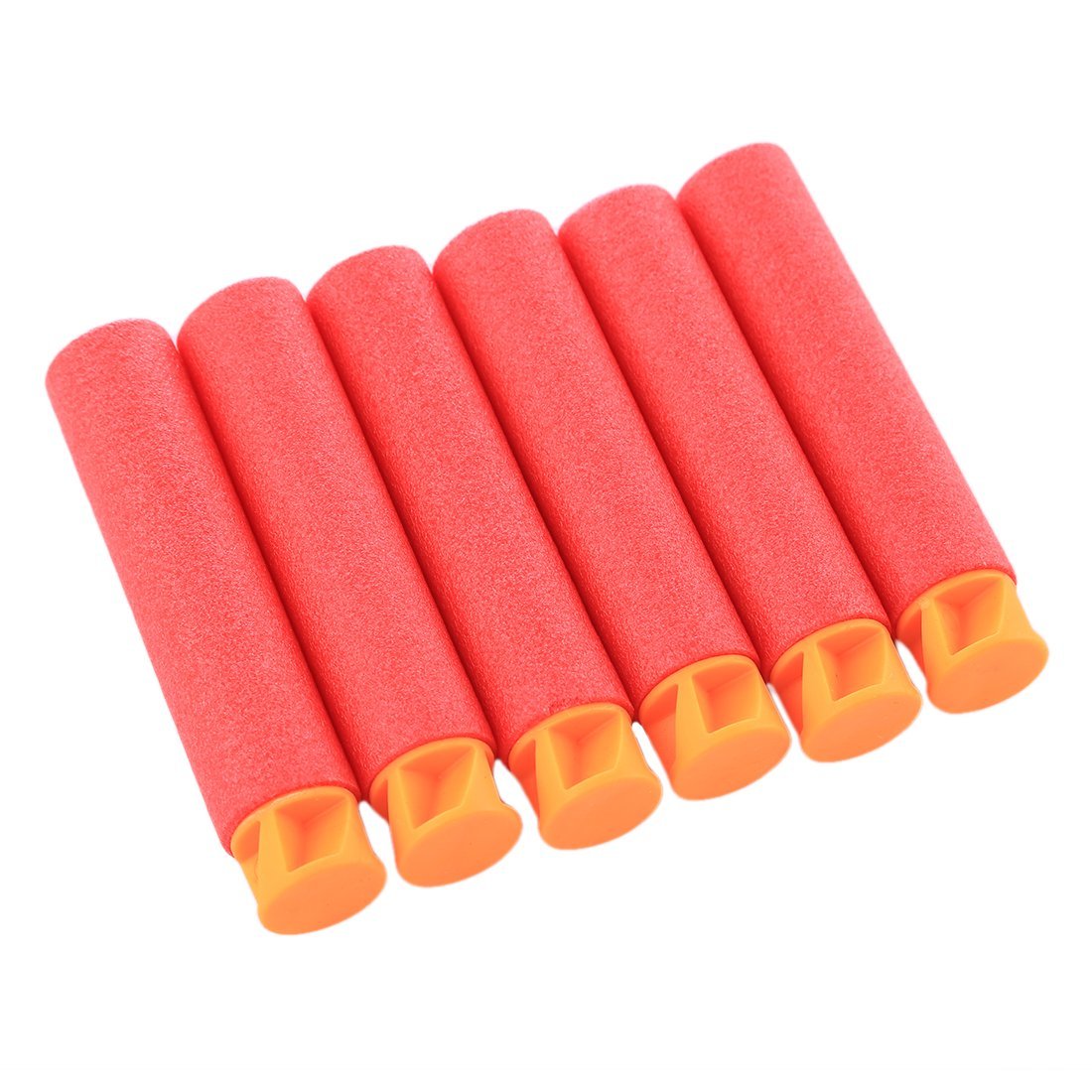

Apropos kürzere Darts, ich hab 10 orangene mit rötlichem super festem Kopf dazu bekommen,die an sich schon ein paar mm kürzer sind als die elite und die waffle heads. Da merkt man auch schon einen Unterschied.

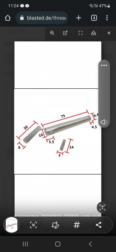

Atomic Artisanry
Ich hatte auch mal ne Cycloneshock mit defektem Plunger, das habe ich auch mit Stahlrohr und Gewindestab lösen können, also nichts Wildes. Ich glaube das habe ich auch mal irgendwo gepostet.

@ atomic: ich denke ich hab den Thread auch gefunden und mir davon so ein Bild mit Maßen rauskopiert.Obwohl das kein Stahlrohr aufn Bild war,sondern ne gedrehte Welle, wenn ich es richtig in Erinnerung habe. Aber du hattest in dem Thread geschrieben, beobachtete den auch. Dieses Bild hier:
