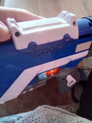

Hallo habe eine kurze Frage, weiß aber nicht ob ich hier richtig bin. Mein Sohn hat eine Nerf Spectre. Man kann die nicht mehr laden, also oben zurückziehen, weil die Plastikteile die in die Feder gehen abgebrochen sind. Das Ding soll Schlitten heißen, hab aber auch schon Trigger gelesen. Gibt es da Ersatzteile oder kann mir jemand sagen was ich machen kann bitte. Würde mich sehr über Hilfe freuen.

Bei einem gebrochenen Plasitkteil am Schlitten stellt sich die Frage, was genau abgebrochen ist. Traust du dir zu, das Teil aufzuschrauben und ein Foto vom Inneren zu machen? So wie es aussieht musst du zunächst nur die beiden oberen Schrauben an dem weißen Schlitten/Schiebeteil (der auf dem Foto oben) lösen. Das orangene Ding an dem du den Blaster abfeuerst wird übrigens Trigger genannt.
Wichtig dabei, merk dir oder notier dir (Fotos sind toll), welche Schraube(-ngröße) wo sitzt, da gibt es Unterschiedliche. Bei zwei Schrauben ist das noch nicht so schwierig, solltest du mehr aufschrauben kann das sonst für Verwirrung sorgen. Das gleiche gilt, wenn du den Blaster an sich aufschrauben solltest (was wohl passieren wird, wenn du den reparieren willst). Auch hier ist die Empfehlung ein Foto vom inneren zu machen, bevor du etwas entnimmst, damit du alles wieder an seinen alten Platz bekommst.

Ich hatte es schon offen. Es sind auf jeder Seite die Nasen in den Ecken unten abgebrochen, die die in die Feder gehen womit man die nach hinten zieht. Hatte sie auch angeklebt, aber das hielt einmal. Mache gern noch ein Foto falls ich es nicht richtig erklärt habe.

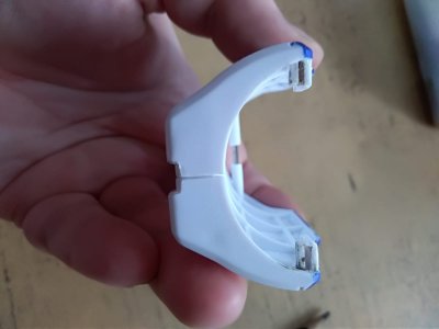

IMG-20200531-WA0006.jpg IMG-20200531-WA0004.jpg Habe Bilder gemacht. Der Stift zeigt wo es abgebrochen ist und dann nochmal wie es zusammengesetzt aussieht.

Sieht so aus, als ob man das reparieren kann, aber einfaches Ankleben wird es nicht tun, das muß vermutlich verstärkt werden. Ich hab selber nie eine Spectre gehabt und kann deshalb nur wenig dazu sagen.
Geeignete Kleber sind Tangit oder UHU Allplast.
Ich müsste dafür meine spectre auseinander bauen um das zu prüfen aber: sitzt da nicht sonst ein kleiner stahlstift in den beiden Mulden? Wenn ja, dann könnte man versuchen das mit epoxy Knete nachzumodellieren.
In meiner ist eine 6kg Feder drin, die hatte ich verstärkt an der Stelle damit genau das nicht bricht.
Ich versuche mal nachher ein Bild zu machen. Evtl hilft das bei der Reparatur.
MrHenry
Du könntest versuchen, einen Nagel mit passendem Durchmesser abzusägen und da rein zubkleben. Dann hält es vielleicht besser.

Also geklebt hatte ich es schon mit Sekundenkleber und der hält sonst alles.
Ist da auch ein Metallstift drin ? Weil in den anderen Löchern ist einer. Dann ist der auch weg. Dachte das wäre nur so.

Glaube ich, aber man hat anfangs keine klare Vorstellung davon, welche Kraft die Feder auf diese kleinen Plastikecken ausübt. Sekundenkleber hält das offensichtlich nicht. ;)
Die beiden Kleber, die ich empfohlen habe, sind Schweißkleber speziell für ABS (daraus ist der Blaster) und einige andere Kunststoffe, ich würde aber an Deiner Stelle noch Verstärkungen mit einkleben.

Wahrscheinlich liegt es am Material wie du sagst. Werde es mir gleich notieren das ich ihn beim nächsten Mal gleich habe. Problem ist das die Teile weggeflogen sind und ich sie jetzt nicht mehr habe. Ich bräuchte eine andere Lösung im Moment oder einfach das Teil neu falls es noch jemand hat.
Ich meine auch, dass da ein Stahlstift drin ist, der den Kolben nach hinten zieht, aber kann erst morgen nachsehn, wenn ich im Büro bin... da sind andere sicher schneller ^^
Eishexe
Gegenüber von den abgebrochenen ist ein Metallstift. Dann müßten 2 drin sein ? Ich schraube es nochmal auseinander und mache noch ein Bild.

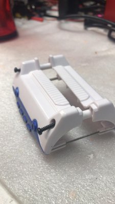

Sodele, so sieht es bei mir aus - der Sonne Metallstift wurde von mir eingebaut, Original ist da keiner.
Auf einer Seite ist der verklebt, auf der anderen nicht so das man die Teile trennen kann. Beim zusammenschrauben der teile passen die so aber trotzdem zusammen und es verstärkt den Schlitten etwas.
Was man nun also versuchen kann:
Einen 1mm Draht auf der einen Seite einkleben mit epoxy Harz und versuchen mit epoxyknete das zu stabilisieren. Dann den Schlitten einbauen und verschrauben. Da auf der anderen Seite der Halter ja auch nicht mehr komplett da ist, dort dann ebenfalls vorsichtig verkleben und hoffen, das es hält. Aber das ist leider eine üble Schwachstelle an dem Blaster und letztlich wird es vermutlich günstiger sein, eine gebrauchte ‚nackige‘ spectre von eBay oder hier aus dem Forum zu besorgen.
