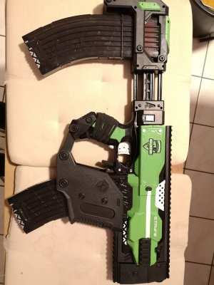

Ich habe auf einmal folgendes Problem.
Habe meine Stryfe mit dem AK automod geupdatet und zusätzlich noch nen Vectorkit und paintjob (siehe fotos).
Zum Anfamg ging alles problemlos, jetzt drückt der pusher aber nicht mehr die Pfeile nach vorne sonder reibt dadrüber.
Auch beim mag wechseln funktioniert nur 1 schuss wenn ich den manuell nach ganz hinten schiebe mit einem stift.
Hab 3x 3.7 V IMRs drine.

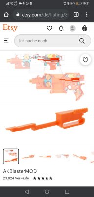

Hie noch wegen der zweiten frage des Hybridpusher.
Ps: kann man dann auch beide dart (elite und short) verwenden?
bekanntes Problem mit diesem Pusher. der zieht bei mir sogar die Darts beim wieder nach hinten gehen aus dem Magazin.
Da hilft nur etwas Modding-Magie oder entweder ein Extended pusher für elite Darts oder ein extra lang pusher für Kurzdarts.
letzteres gibt es meines wissens nach derzeit nur aus dem 3D Drucker.

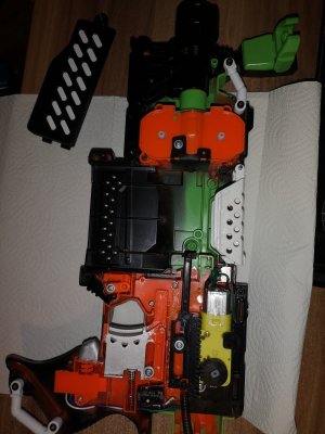

sieht so aus als hättest du den gelben Motor falsch herum eingebaut

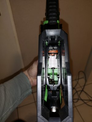

Die beiden Aussagen und das Foto von den Internals lassen vermuten, dass der Pusher aktuell nach oben verbogen ist und deshalb die Darts nicht von hinten schiebt. Ich kenne das Autokit nicht so gut, aber es sieht aus, als hätte es keine Motorbremse in Parkposition. Dadurch stand dir wohl mal der Pusher vorn, als Du ein Magazin nachgeladen hast und beim Einstecken des Magazins hat sich der Pusher minimal nach oben verbogen. Probier mal, ob es wieder geht, wenn Du den Pusher ausbaust, mit etwas Wärme und zarter Handgreiflichkeit nach unten biegst. Wenn ja, wäre meine Theorie bestätigt. Dann müsste man sich im nächsten Schritt Gedanken um besagte Motorbremse am Pushermotor machen.

Hab die Stryfe in der zwischenzeit wieder auf gemacht und hab festgestellt das der pusher klemmte. Immer wenn die Feder den pusher im Leerlauf zurück ziehen sollte hing er fest. Die schraube war zu fest dran.
Hatte eine neue rauf gemacht da die andere immer lose ging. Das war wohl zu gut gemeint beim fest schrauben.
Hab jetzt bisschen fett an der pusher führung gemacht und schraube gelöst.
Jetzt geht es wieder perfekt :)
