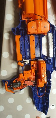

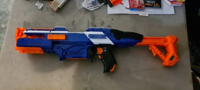

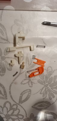

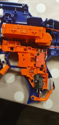

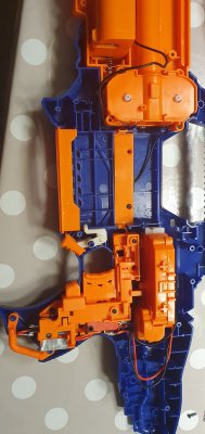

Ich hänge gleich Fotos / Videos mit an. Auf einem Foto sind die "Überreste", da hab ich bestimmt was vergessen einzubauen. Obs wichtig ist, könnt ihr mir sicher sagen. Hatte hier ein Pic gesehen https://blasted.de/threads/neuling-moechte-die-rapidstrike-modden.6385/page-3 wo eins dieser Teile die bei mir rumliegen verbaut wurde. Mmh...
Danke für Tipps und Hinweise!
Actionandi
Hier die Pics

[...] Aber das wird schon. So eine "Switch Mounting Plate" wäre sicher nice gewesen. Aber keinen Plan wo man sowas fix bekommt. Und ein Kit von Blaster Smith scheint es nicht mehr zu geben, naja - also basteln.
Frag doch einfach, ich hab sowas (nach)-konstruiert... für die 5A-Microschalter (wie auch die originalen von BlasterSmith). Einzig den Cycle-Control muss man im dem Fall entweder mit nem Rollen-Microschalter (der hat am ende eine Rolle) lösen, oder - falls mir gaaanz langweilig ist, bastel' ich da auch ne Kappe für. Hab sogar noch brauchbare exemplare hier liegen, die ggf. eine kleine nachbearbetung (mit nem bohrer o.ä) brauchen damit sie passen... microschalter kann ich dir da auch beilegen, wenn's sein muss verkabel ich die dir auch gleich noch - alle 3 (so das man nur noch das nötigste anklemmen braucht). die Rs ist eben mein Liebling...

nur das eine gerade plastikteil in orange - das links, das hält die batteriefach-Kontakte davon ab, miteinander zu "kuscheln". was anderes hast du nicht vergessen... und leg' bloß die Feder von dem elektrischen Mag-switch auf die Seite - die kann auch als ersatz-Catchfeder für die LS genutzt werden! das ist die oben rechts - die "längere Dickere".
Wie ich sehe, hast du das ganze ohne Cycle control verbaut - also ohne den 3.ten microschalter... Denn mit dem ist einzelfeuer per "trigger-disziplin" möglich. nu ja, ich hab grade keine RS mehr da, um nen Mod-Guide zu schreiben (den alten hab ich wegen irgendwas gelöscht, es gab da nämlich früher mal einen) - aber der Schaltplan dazu gibt's im forum. Das problem "ohne Cycle Control" ist nämlich jenes, das der Pusher grade dann stehenbleibt wenn man den trigger loslässt - und nicht wieder "nach hause telefoniert" (bzw wieder komplett zurückfährt). Grade wenn man Überladene Magazine dann einsetzt wenn der pusher draußen ist (was bei nem battle auch mal passieren kann) kann das auch über's getriebe auf den pushermotor gehen, da jener auch erstmal gegen die Kraft des magazins (hochdrücken des Pushers) arbeiten muss, bevor er dann wieder "normal" verfährt - auch wenn unten eine kleine federbetätigte Lippe ist
Was das "auslösen & nicht Rückstellen" angeht - hast du beim einbau der Microschalter geschaut, das auch alles passt - und eben aufliegt? oft ist es so, das sich irgendwas verklemmt und dann geht nichts mehr. Oder aber der Microschalter is für'n Arsch...
Aber wie erwähnt - FCG (Fire-control-Group) hab ich hierliegen, normal sogar noch eine originale von BS (müsste ich suchen - mit der letzten, die ich von denen gekauft hatte, war ich aber nicht sehr zufrieden, da hielt der Sekundenkleber nicht drauf), Microschalter ebenfalls; Schaltplan kann ich dir auch dazulegen - auch wenn dran interessiert, ein paar Zähneverschließer.
Jedenfalls, nur meine 50ct: ich halte nichts von der Version ohne Cycle Control - ausser man will "pray&Spray", dann täte es aber auch eine Hyperfire oder eine Regulator.

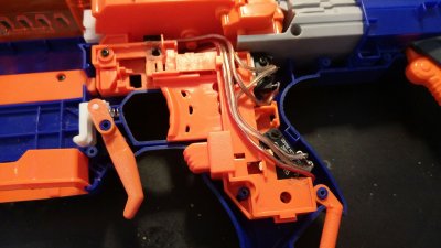

Das Pic hier hab ich im Forum gefunden und dort wohin der 3. Micro hinkommt, einfach auch mal die Originalteile mit Feder rein. Gefühlt passt das nun für mich, es klappen "beinahe" Einzelschuss. Aber Salven von 2/3 Schuss klappen immer. Ob das jetzt wirklich was bringt: kein Plan, für mich passt es. Dazu noch ein paar Feinheiten mit dem Dremel an der Shell: Zwischenstand: läuft. Next Step: passende Cage / FW Kombi die sich in der Stryfe bewährt hat auswählen und rein damit. Dann sollten die Slottis auch mit dem Speed vom Pusher klar kommen. Mal schauen...

@Draclor - die FCG von "Kelly Industries" ist für die hroßen microschalter gedacht - wie das bei den amis (die gern auch 21A Microschalter verwenden - wohl aus angst, das die 5A Microschalter ebenfalls durchgehen) üblich ist, just saying.
@Actionandi - mit 3 Microschaltern hat man da weit mehr Kontrolle, auch über den pusher. Wie Moggih aber auch sagte, mit 2 Mosfets (einmal für die Flywheels und einen für den Pusher) lässt sich das auch mit den originalen weiter nutzen - ich bevorzuge jedoch etwas "Clicky". Da ich auch mir einem 1025er als Pushermotor arbeite und öfter auch sie auf 3S laufen lasse, ist es eben so besser. "Trigger-Disziplin" heisst nur, dass man sich u.a. angewöhnt wie lange man den Trigger betätigt um entsprechende resultate zu erzielen wie eben einzelschuss oder kurze Salven. Das braucht man bei deiner vereinfachten version eher als mit Cycle-control.
Das bild, das du da zeigst, ist nebenbei der umbau von @Jack Diesel. Ist machbar, aber weit mehr arbeit als wenn man eine der beiden FCG's nutzt.... Denn da ist oben noch ein 3ter Microschalter eingesetzt. Sieht man an dem schwarzen eck nahe dem pusher-arm.
