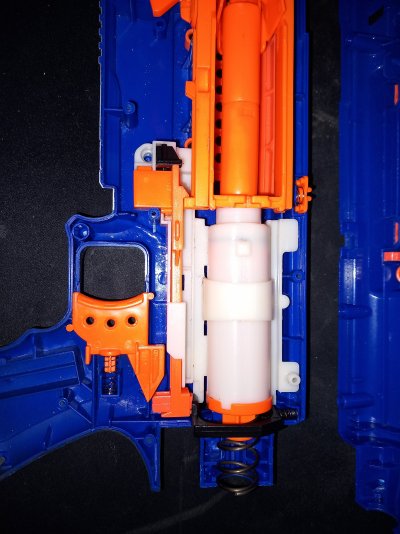

Ich hab mir vor kurzem das hard range kit für die rampage gekauft hab auch alles soweit eingebaut aber wen ich den pump griff zurück ziehe spannt er nicht der springt direkt wieder nach vorne und ich hab keine ahnung woran das liegt ich hab mehrer videos dazu gekuckt alles gleich gemacht aber es geht nicht ich hab geguckt ob vieleicht was abgebrochen ist aber alles heile dann hab ich wieder versucht die normalen feder rein zu bauen klappt auch nicht der blaster hatt davor super funkoniert ich brauch hilfe

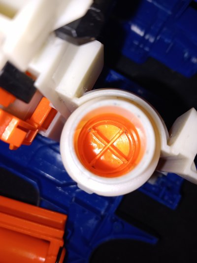

Kann sein, das das Plungerkreuz durch den Druck nachgibt und daher der Plunger nicht bis zum Catch läuft. Wenn du die Rampage öffnest und den Plunger anschaust solltest du deutliche spuren sehen (plastik ist an einigen stellen weißlich). Abhilfe kannst du mit heißkleber und einer Unterlagscheibe schaffen, dann solltest du den 1mm mehr haben um sie catchen zu lassen. Empfehlenswert wäre dann noch ein dünnes Filz (selbstklebende möbelgleiter) aufzukleben um den schlag etwas zu dämpfen.

Ja denke das ist zu viel druck drauf weil so das plastik eingedrückt ist soll ich da einfach heis klebe. Rein run ?

Da muss Metall dazwischen.
Also das Kreuz auffüllen mit Heisskleber ist schon richtig.
Aber Heisskleber alleine ist ja auch weich.
Also ein 2 Centstück oder ne entsprechende Beilagscheibe könnte passen.
Einfach mit der Feder vergleichen.

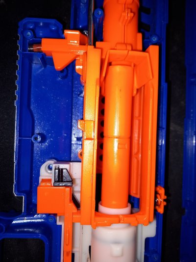

Ja jetzt funkoniert auch aber manchmal hackt der pump griff und schiesst nach vorne oder es löst allgemein ein schuss aus abwohl ich die guiding shell mit eingbaut hab
Dem Kit sollte eine stärkere Catchfeder beiliegen, die hast du eingebaut, oder?
Das klingt danch, als ob der Catch nicht pichtig packen würde.

Ja hab alle sachen eingebaut catch feder neuer bügel guiding shell dann tuning feder ich glaube die nerf plastik teil komm einfach nicht mit dem druck klar wäre jetzt mein gedanke
