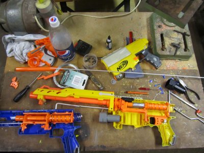

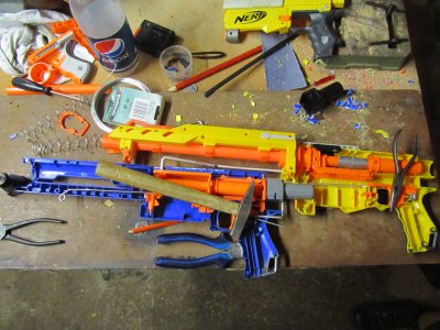

Hier wie versprochen einige bilder der noch unfertigen RaiConT:
(Wir haben bei der Recon so gut wie alles was da an zusätzlichen Mechanismen war rausschmeißen müssen)

Wird alles über den Raider Griff gespannt? Sieht so aus, dann würde ich unten die Halterung von der Eisenstange verstärken. Das ist mir gestern bei meiner Raider aufgefallen, dass das Ding ja nu kaum was aushält ^^
KlotziDotCom
Ihr könntet die Raider vorne verkürzen und das Priming nur über den Schlitten der Raider laufen lassen. Vermutlich mechanisch auch besser weil Du dann am Prime der Raider "ziehst" anstatt ihn nach hinten zu schieben.
Weiterhin empfehle ich ganz stark IRGENDWAS zu nehmen um die nummer von aussen zu verstärken, ansonsten bricht Euch das Teil beim ersten durchladen auseinander.
~ Klotzi
Dero
Dass wir das mit dem Griff der Raider spannen ist gewollt, mein Freund findet das schöner, da is keine Chance das umzukippen! :D
Aber keine Sorge wir haben das schon probiert, das läuft alles reibungslos und allzu schwergängig ist das nicht, dazu muss ich sagen, dass die Federn der Waffen lediglich gedehnt sind, da ist keine andere, stärkere Feder drin.
Und das mit dem äußeren Verstärken steht als nächstes auf dem Plan, mal sehn zu was wir heute kommen, da wir heute die Bilder meiner 3 wöchigen Motorradtour durch die Ukraine ansehen werden, aber wir hatten vor heute auf jeden Fall noch das Material zu beschaffen und dann morgen zu arbeiten, wenn alles klappt. Nachher werden wir erstmal sehen ob das mit dem Abzug so funktioniert, aber ich denke schon.
Ach und nochwas, da wo die Stange in den Schlitten der Raider geht, da ist eine 4mm Metallplatte auf ganzer Länge mit dem Schlitten verklebt, an die die Stange verbunden ist. Mir ist eben erst aufgefallen, dass das auf den Bildern nicht klar wird^^
