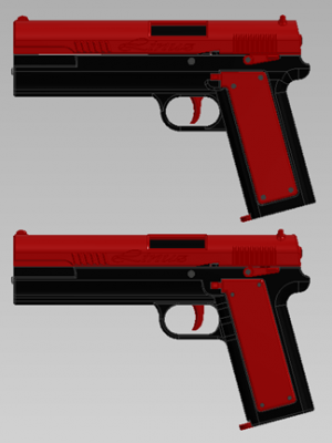

Kurzes Update
Wie schon erwähnt ist die Leistung derzeit völlig unbefriedigend, wenn auch nicht überraschend.
Mit den derzeit 60 FPS kann ich die Darts auch schmeißen. Da muss ich was machen.
Also was kann man noch tun?
Als erstes bekomme ich die sch… gedruckten Plunger einfach nicht luftdicht.
Und wenn, sitzt der so stramm, dass ich keinen Vorteil daraus ziehen kann.
Keine Ahnung wie ihr das hinbekommt...
Ergo… ein Alu Plunger muss her. Der kommt nächste Woche.
Dann habe einen Lieferanten für dünnwandige Rohre gefunden.
Statt nen PT aus 25 x 1 Alu probiere ich das mal mit einem 25 x 0,5 aus Edelstahl.
Ist immerhin ein ganzer, wahnsinniger Millimeter mehr.
Klingt wenig, bringt nach der Formel aber knapp nen cm mehr Lauflänge, was bedeutet, dass ich über die Verwendung der schönen Läufe von @FetteWorst nachdenken kann.
Die Sache hat allerdings 2 Haken.
1. sind die geschweißt, was zu einem Druckverlust führen könnte
2. Die Bearbeitung ist ein absoluter Alptraum und ganz sicher nichts für eine Serie
Des Weiteren habe ich die Wartezeit genutzt und den Blaster auf ein 28mm PT umgebaut.
Rein optisch gefällt mir die schlankere Version allerdings deutlich besser.
Könnte mir aber vorstellen das die Leistung angenehmer wird.
Ich merk schon, das wird ein Langzeitprojekt, verdammte Axt, das war so eigentlich nicht geplant...
