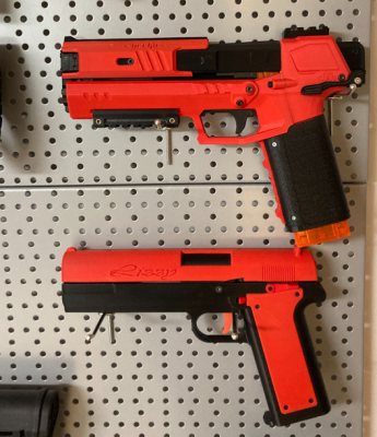

  7. Joshi
    Joshi Erfahrener Benutzer
    Rebound, GrozaKon, Schmoller und 16 anderen gefällt das.
  8. Moggih
    Moggih Auf Blasted zuhause
    Ich verneige mich vor der Konstruktionsarbeit und gratuliere zum gelungenen Ergebnis! :yay:
    (auch wenn mir persönlich das Design zu nah an Realsteel ist)
    Bo0m4n, medusa und Joshi gefällt das.
  9. Joshi
    Danke,
    Ich habe allerdings nicht gezeigt was nicht funktioniert...
    :smoke:
    Rebound, medusa und flatten_the_skyline gefällt das.
  10. SirScorp
    Krasses Teil...
    Wie ist so etwa die Leistung?
    schreit nach nem @FetteWorst Lauf mit integriertem Scar ^^
    Bo0m4n, FetteWorst und Joshi gefällt das.
  11. Joshi
    Schwer zu sagen... das system ist noch nicht luftdicht.
    Aber bislang den erwartungen entsprechend.
    Mit der RMP5 (?) von @Rainbow habe ich zwischen 70-80 FPS gemessen.
    Rebound, Bo0m4n, FetteWorst und 3 anderen gefällt das.

  15. Joshi
    Wäre mir grundsätzlich eine Ehre @Jefe 2.0. Ist aber zeitlich schon sehr knapp bis ende September.
    Ich muss dazu sagen, das es zumindest noch ein größeres Problem mit der Dartzuführung gibt, wo ich noch nicht weiß ob ich das auf die schnelle lösen kann.
    Marktreif ist die aus meiner Sicht noch nicht. Hätte die auch vorher gern einmal von @Rainbow beäugen lassen.
    Und dann geht das wenn überhaupt nur mit Unterstützung.
    Ich habe keinen Drucker. Da müsste @flatten_the_skyline mit ran.
    Ich brauche Federn von @Rainbow und nen Lauf von @FetteWorst.
  16. FetteWorst
    FetteWorst Auf Blasted zuhause
    War der Lauf jetzt ne große Abweichung von der Gecko? (Durchmesser, Länge)
  17. Joshi
    Geht so. Ich hab den zu testzwecken die ersten 60mm auf 14mm aufgebohrt. 14,5 wäre sicher besser. Ob das die optimale Länge ist kann ich nicht sagen.
    Müsste auch mal ins Modell schauen wegen der genauen Länge. Im Gegensatz zur Gecko geht der Lauf durch und müsste entsprechend etwas länger sein, mit Loch am Turnaround. Könnte dir mal ein Modell vom Lauf zukommen lassen...
    FetteWorst gefällt das.
