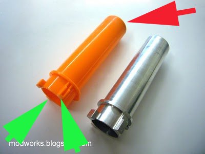

Du musst nen Anschlag einbauen. Z.b. In den führungsschienen. So, dass verhindert wird, dass der Deckel vom plunger auf den dartlauf knallt. Sonst kannst du dich von deiner recon bald verabschieden.

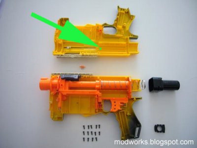

Ich habe das selber noch nicht ausprobiert, aber hier meine Idee:
Der Anschlag bei der Recon ist am Plungerdeckel (roter Pfeil).
Das ist bekanntermaßen ungünstig.
Besser wären zwei Anschläge in der Führung (grüne Pfeile).
Ich würde also dort wo das grüne Kästchen ist nen Anschlag einkleben.
Vielleicht ein Stück Plastik, mit Gummi vorne drauf o.ä.
Selbestverständlich auf beiden Seiten.

So heute mal wieder die Recon eröffnet, weil mein altes Polstermaterial den Geist aufgegeben hatte.
Bei der Gelegenheit wollte ich mich dann sogleich um so einen Anschlag bemühen.
Dafür hätte man zwei Varianten zur Auswahl gehabt wie ich dachte, entweder die von Fatma oder aber an dem kleinen Klotz den man am oberen Bild links sehen kann (der der nicht mit einem grünen Pfeil markiert ist).
Leider gibt es keine Plastikwälle an diesen Stellen die Fatma im unteren markiert hat. Gut dachte ich dann machst du da selber welche rein mit Milliput.
Problem ist allerdings, das habe ich ausprobiert, das zu wenig Platz da ist um solche Anschläge zu bauen. Entweder kann der Zylinder nicht mehr weit genug nach vorne wandern, denn die Anschläge würden schon etwas dicker sein müssen um die Wucht des Zylidners abzufangen (plus dazu noch das Polstermaterial an den Anschlägen). Oder aber der Schlitten würde sich nicht mehr ganz nach hinten ziehen lassen.
Das der Zylinder es nicht mehr ganz nach vorne schaffen würde, wäre ja Ansicht glaube ich kein Drama, die Funktionen wie Nachladen etc. pp. würde es nicht weiter beinträchtigen. Allerdings bin ich etwas ungewillt ca. einen knappen 8mm an Zylinderlänge zu verlieren. Das Volumen ist so schon nicht immens.

Reicht es nicht, wenn man den vorderen Teil der Schiene mit etwas Heißkleber verfüllt, der dann als Auffanbock fungiert?
MfG Alex
m4rsmensch
Erfahrener Modder
Joa ich denke das ist das Problem, probieren könnte man das, aber auf beiden seiten sollten die Anschläge ja tunlichst auf gleicher Höhe sein.
Sonst wird nur eine Seite des Zylinders belastet, das wär auch nicht so dolle. Aber wie gesagt das verkürzt wieder den Zylinderlaufweg also noch mehr Totraum.
