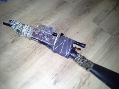

ich habe den Blaster noch ein wenig verziert, er ist zwar immer noch keine Schönheit aber es sieht schon besser aus.
und ich hatte die Zeit ihn draußen auf reichweite zu testen: 16 Meter flat

weil ich gefragt worden bin wie meine Nerdison funktioniert zeige ich euch hier mal ein paar Bilder mit Erklärungen:
zuerst habe ich den kompletten Lauf der Nitefinder direkt am AR abgeschnitten
daran habe ich ein PVCstück geklebt in dem eine 10 mm Bohrung drin ist
desweiteren habe ich ein Messingrohr d 10mm t 1 mm auf mehrere Schienen gesteckt und einen Schieber an diesem montiert
die Schienen habe ich so an einem Schaft angebracht dass das Messingrohr passgenau in die 10mm Bohrung am Kolben passt.
danach habe ich das Ganze mitt Blech verkleidet und aussparungen für die Munitionszufuhr und den Laderiegel gemacht, damit die Munition nicht durchfällt habe ich ein halbiertes 14 mm pvcrohr unter dem Lauf fixiert
danach nurnoch angemalt
und verziert
