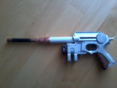

nun wie der name schon sagt hab ich mir ne verlängerte nitefinder gebaut
dafür habe ich ein pvc rohr genommen daran 2 verkleinerungsmuffen gemacht und ein rohr passen für die darts ... dan habe ich plunger mit einem holzstab verlängert und federn mit 5 federn zusammen gebaut (stampede,nitefinder,3x kleine starke federn ausm baumarkt)
das vordere rohr ist noch n kleines bisschen zu groß also nit m neuen kann man noch was raushohlen ...
hab mir als test aufn fuß geschossen ... AUA
update hab jetzt anstatt des küpferrohrs das originalstück von der nitefinder vorne dran gemacht
jetzt noch mehr power :)

Optisch gewöhnungsbedürftig, aber war sicher eh nur ein Leistungscheck, das Mögliche austesten? Und was bringt die "Einlaufspritze"? ;)

nach etlichen problemen mit der fixirung der "verängungsmuffen" is das projekt fürs erste eingefrohren .... werde aber mit den selben innerreinen mit der nitecon weiter machen

Ich hab mir deinen Mod mal zum Vorbild genommen.
Ich hab anstatt des PVC-Rohrs allerdings ein 15x1mm Stahlrohr als Lauf verbaut. Schußleistung ist enorm gut (auch mit nur 2 Federn), allerdings brauchte ich einige Heißklebersticks um die ganze Choose zu fixieren (hoffentlich muss ich nie wieder an den Pluger ran... :D).
