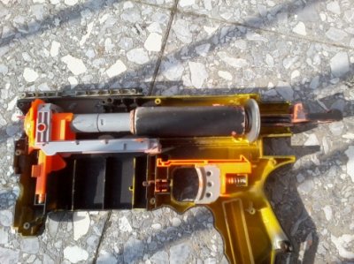

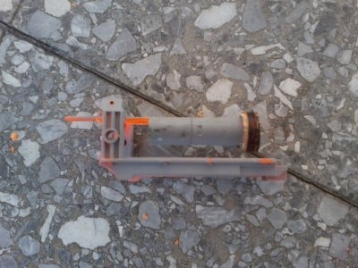

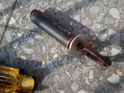

mmmh ok n paar fotos gibbet jetzt schon...
so soll es aussehen

Die ersten Bilder sehen schonmal echt gut aus, vor allem dass Du das Ganze anscheinend ins Original Recon-Gehäuse reingekriegt hast (oder schiel ich?).
Bin sehr gespannt auf die Anleitung. Dann brauch ich keine Angst mehr haben ob ich meine Recon schrotte oder nicht, im Zweifel kommt einfach ne NF für'n Zehner rein und fertig. ^^

wie hält deine klebestelle zwischen nf und recon plunger so gut dass du die nf tube spannen kannst? vor allem wo ist der arretiermechanismus der die nf gespannt hält? der ganze plunger ist in bewegung?
10-15 meter ist ja so böse das nun auch klingt nicht so monströs viel... vor allem wenn man bedenkt was ne nf wirklich kann...
20m ist schon fett, aber viel mehr ist aus einer Night Finder leider nicht rauszuholen, dann kommt der plunger an seine Grenzen.

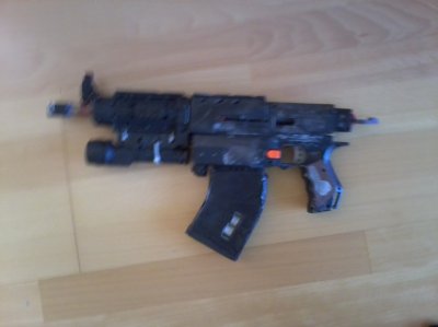

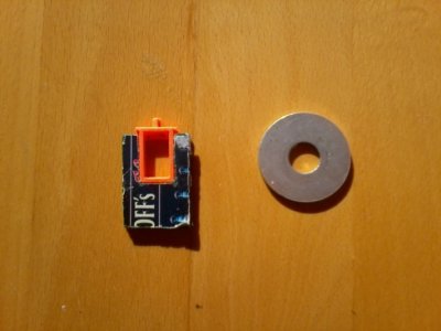

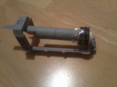

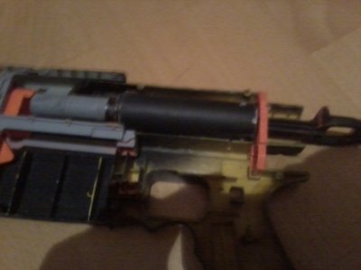

die sache ist ein voller erfolg musste noch ein paar sachen ändern:
-unterleg scheibe zum fixiren nehmen
-den lauf ändern (sieht man ja)
-2 nägel zun fixiren hinten rein (damit der bolzen nit wackelt)
-ein neues teil zum auslösen bauen ( aus brinkofs laster)
-magazien n bisschen ansägen
und fertig ist die NITECON

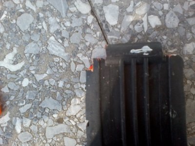

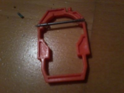

cain
die gingen nit mehr in den ersten

Geile Sache! :)
Aber nun mal Details bitte: Wie hast Du die NF-Tube hinten am Plunger der Recon befestigt? Täuschen da nur die Fotos oder ist das abnehmbar?
Machst Du da noch ne Art Anleitung draus?
Sehr schöne Arbeit! :)
