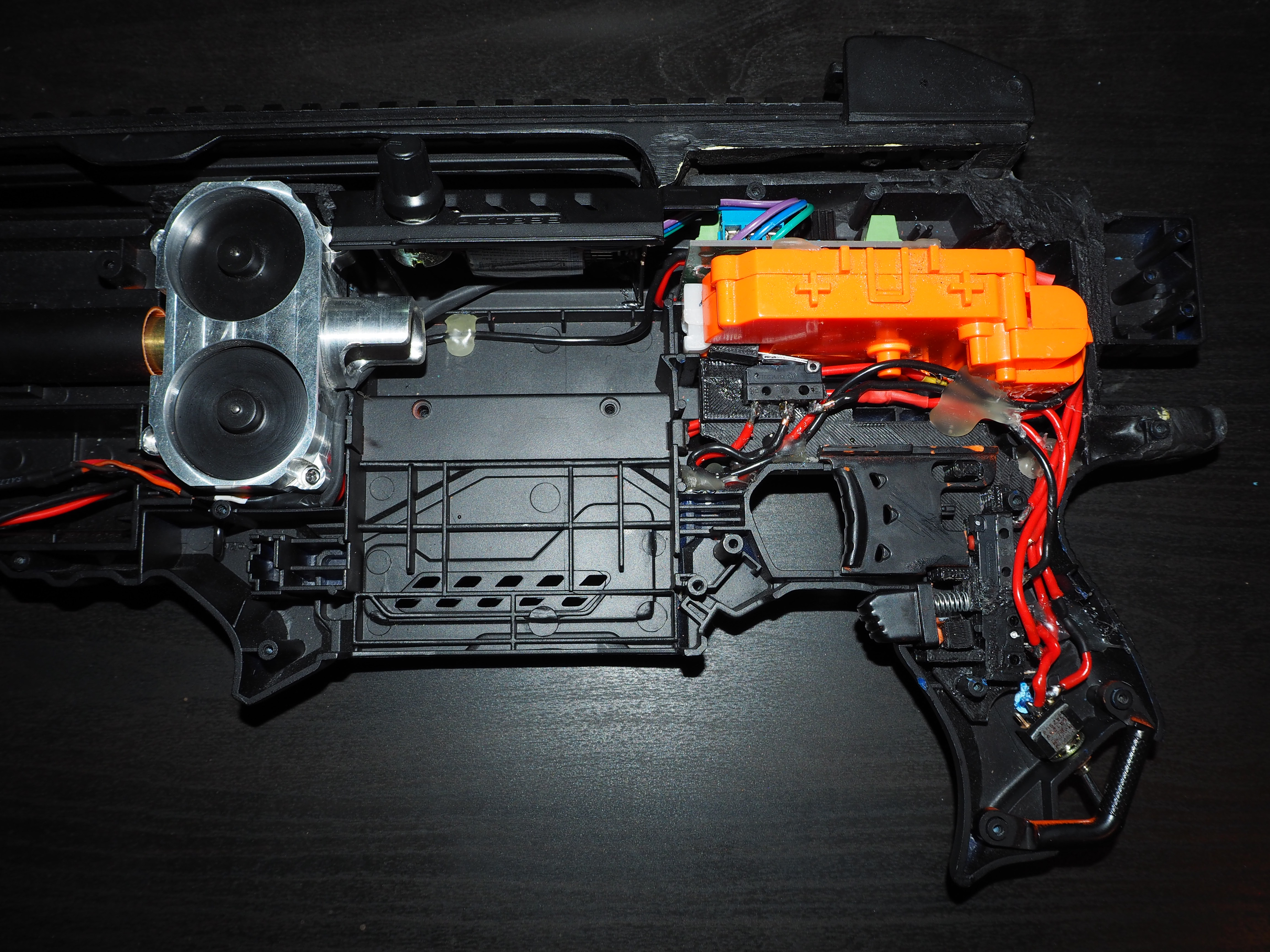

ich klinke mich mal zur motorfrage ein. ich habe in meiner rapidstrike und in meiner hyperfire die 3033 und mit einem 3S lipo gehen die ab wie sonst was.
der leistungsunterschied zwischen 1033 und 3033 ist nur das drehmoment. mehr drehmoment bedeutet, die motoren sind schneller auf vollen touren und werden von den darts weniger bis gar nicht gebremst, wodurch die leistung bei einem vollautomatischen auch konstant(er) bleibt.
schneller auf touren heisst bei einem 3S quasi von jetzt auf eben. vorlaufzeit brauchen die flywheels nicht, ich kann sofort mit voller leistung losballern.
wenn "schnell und hart" dein ziel ist und du kein problem hast, den blaster ein wenig umzugestalten, sind die 3033 also eine klare empfehlung.

hier, das gewünschte bild:
muss demnächst mal den unteren motor neu verlöten, dass da nur noch eine leitung raus kommt... :D
ich habe mit einem 25er forstnerbohrer ein loch gemacht und durch leicht versetzen das loch nochmal verbreitert.

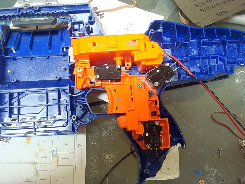

Im Übrigen: Die Baugröße der Microswitches variiert stark. Die, mit den Steckeranschlüssen sind vergleichsweise groß und nehmen entsprechend mehr Platz in Anspruch.
Hier mit den kleinen Switches, wie im Blastersmiths-Kit:
Hier mit den großen Switches:
