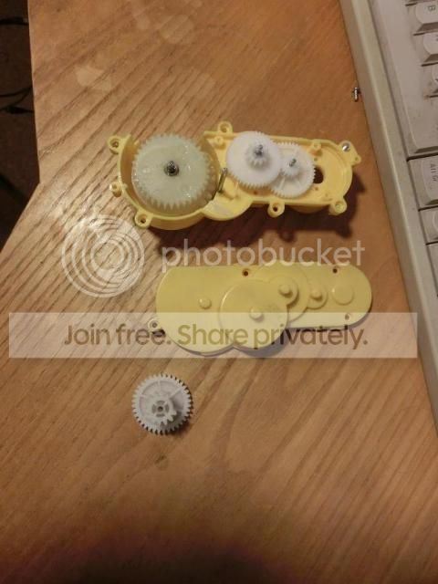

Marko Mewes
Ok nachdem ich mal das getriebe auseinander genommen habe ist mir direkt eine sache aufgefallen. Das zahnrad, welches den Plugger spannt weist am ersten Zahn für die Pluggerzahnung eine kerbe auf... es ist nicht wirklich tief, vielicht nur einen halben mm aber definitiv abgenutzt.

Xell the Fallen Angel
Hmm, bei mir ist es das kleine Rad:
