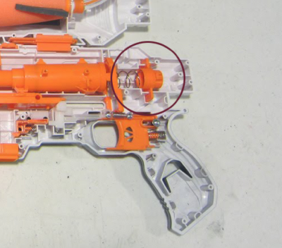

  3. Mir gefällt die Tri-Strike vom Aufbau her ganz gut. Bisauf: der Magazinschacht liegt weiter weg vom Abzug. Aber dafür finde ich den Rest ganz cool. Habt Ihr bei dem Blaster schon Modding-Erfahrungen? Stärkere Feder, Ladehebel Umgestaltung, Taktische Top Rail etc.?

    Für ne tuningfeder musst du n teil anpassen weil die federn von BP etwas breiter sind als original (standard retaliator tuningfeder).
    Tactical range nimmt das ding ohne Problem, für hard range müsstest du den slamfire mech deaktivieren.

    Wenn ich die Feder einbaue müsste ich diese Platte erneuern auf der die Feder sitzt. Laut BP ist die für stärkere Federn zu dünn. Aber tactical Range reicht mir voll und ganz.
    Retailiator/Reacon MK II Feder ist kürzer als die Rampage Feder.

    gibt es für die tri-strike denn schon ne einfache Lösung bezüglich des Federtauschs? Ich hatte gestern nämlich die Raptorstrike offen und stehe nun vorm selben Problem.. die Innereien sind nahezu identisch, vor allem das Teil in dem die Feder fixiert ist, bereitet da sehr große Probleme. Der Aussendurchmesser der Stockfeder ist fast so groß wie der Innendurchmesser des Röhrchens in dem sie steckt und der Innendurchmesser der Feder ist nur etwas größer als der Plunger-rod dick ist... die genauen Maße hab ich mir irgendwo aufgeschrieben, es bleibt jedenfalls nicht viel Spiel.. meine Idee war es, die Federfixierung aufzubohren und ein Stück PVC Rohr darumzulegen. Dann müsste man aber die Stege die das Röhrchen fixieren entfernen, und das scheint mir an der Raptorstrike doch etwas zu radikal. Hat da wer in diese Richtung schon was gemacht?

    Febrotec 5kg ("Flatten-Feder) geht ohne Modifikation.

    kann ich bestätigen. die tri-strike, die inzwischen beim Gestiefelten Köter gelandet ist, hat eine solche Feder drin.

    So... Ich habe die 5KG-Feder von @flatten_the_skyline in die Raptorstrike eingebaut. Die Feder ist ca 1.5cm kürzer als die Originalfeder der Raptorstrike, aber der Durchmesser ist derselbe. D.h. die Feder passt in den Blaster und ist auch stärker als die Originalfeder. Ob es sich lohnt, die Feder zu tauschen kann ich am Samstag sagen, wenn wer von euch beim Lagerverkauf ist und ne Stock-Raptorstrike mit meiner vergleicht ^^

    wie ich schon geschrieben habe, ist es bei der Raptorstrike schwierig, eine stärkere Feder einzubauen, aber nicht unmöglich.
    Das Problem ist, dass die Feder im Aussendurchmesser von einer Hülse beschränkt wird und der Innendurchmesser vom Plunger-rod.
    Die 5kg-Febrotec Federn sind zwar kürzer als die Stockfedern, aber angeblich haben die um die 2-3kg, es wäre also eine Leistungssteigerung, wenn auch keine große.
    Dass Blasterparts noch keine Tuningkits für die Raptorstrike anbietet, hat wohl den Grund, dass da noch keine benutzerfreundliche Lösung gefunden wurde. Aber vielleicht findet ja wer eine Lösung, z.B. eine größere 3D-gedruckte Hülse für Federn mit größerem Durchmesser und wir verbauen dann demnächst ne 10kg Feder in der Raptorstrike :)

    Ja, die Hülse ist das Problem. Keine Ahnung, ob das ein Fertigungsschwankungs-Problem ist... Also dass die Hülsen nicht alle den gleichen ID haben...

    Also ich hab die BP-Retaliator-Tuningfeder problemlos reinbekommen... und auch andere Ret-Federn.

    Die Feder geht mit einem Trick rein. Man muß sie leicht drehen dabei. Die Feder macht dabei unterschiedliche Dinge, wenn man sie im Wickelsinn oder aber dagegen dreht. In einem Fall wird sie minimal dicker, im anderen minimal dünner und geht dann rein. ;)

    ich wollte neulich meine Tri-Strike auffedern, also Feder raus, neue rein und die Platte für die Feder, dann wollte ich die wieder zusammensetzen und es ging erstmal gar nichts, dann sah das auf dem Teil was drauf kommt so ein ausklappbares weißes Teil runterklappt welches man nicht festhalten kann
    es klappt also immer nach unten wenn man die zweite Hälfte draufpacken will, das Ergebnis war das die Tri-Strike jetzt gar nicht mehr zu laden ist, selbst mit Original-Feder und Halterung - ich hage sie mehrmals aufgeschraubt, alle Komponenten nochmal rausgenommen und reingehangen aber irgendwie liegt es wohl an diesme weißen Schnippel am Gehäuse
    außerdem musste die Feder vorn am Anfang quasi festkleben weil sie dauern rausschnippte, also gegenüber der Retaliator,Longstrike,Longshot,Alphatrooper,Raptorstrike,Stryfe usw. die ich bisher aufhatte ist das die schlechteste Kontruktur die ich je gesehen haben, so viele Teile fliegen nur durch anschauen einfach von durch Spannung raus, selbst mit der Orignal Feder - dagegen kann eine Retaliator quasi von einem Kleinkind gemoddet werden
