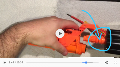

Wow vielen Dank für das Video!
Ok dann scheint bei mir was gebrochen zu sein. Ich kann nämlich die schwarze Trommel von dem runden orangenen angesteckten Teil ganz leicht, ohne Kraft entfernen. Es ist mit zwei verzahnten Zylinder gekoppelt, wenn ich die Zähne oder Zahnräder!? an der markierten Stelle auseinander ziehe, ist dort ein Stift... Und irgendwo muss dort die schwarze Feder versteckt sein, in deinen Video sind nur silberne Federn, oder hab ich was übersehen?
Hab die Vagabond nicht hier, aber ich werde morgen ein paar Bilder davon machen, dann ist es vlt. verständlicher.

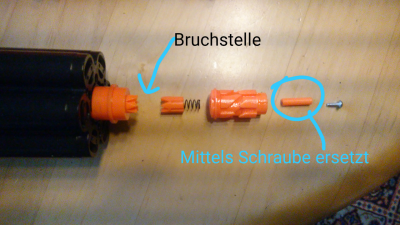

Ok habe es gefixt, falls jemand das gleiche Problem hat :
Warum auch immer, es war ein orangener Stift gebrochen. Ich habe den Stift mittels Schraube ersetzt. Nun funktioniert wieder alles wie es soll. Anbei noch das Bild, dort ist auch die schwarze Feder sichtbar
