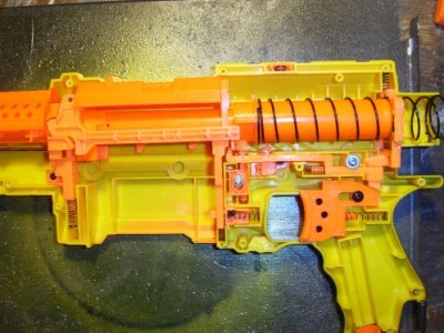

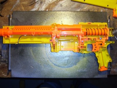

So, ich habe mal meine AlphaTrooper aufgeschraubt.
Erstmal zum Blaster im Originalzustand:
Die Original-Feder scheint etwas stärker als bei vergleichbaren Modellen (Recon/Raider).
Der Plunger wirkt sehr robust.
Und Hasbro hat es endlich mal geschafft einen passenden O-Ring einzubauen.

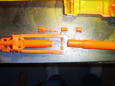

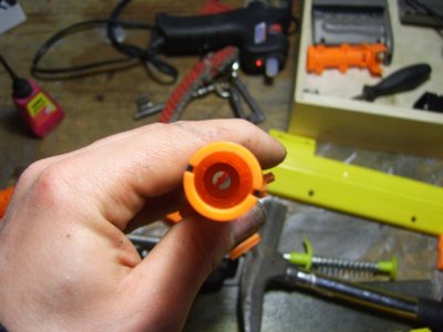

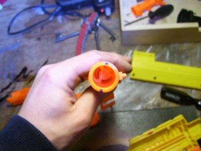

Das AR-System ist leider nicht wie bei der Raider, Recon oder Deploy, wo man einfach durchbohren kann.
Obwohl der Diffusor auch mit drei Stegen befestigt ist (und durch das Durchtrennen dieser entfernt werden kann) kommt einem noch nicht der AR entgegen (wie z.b. bei der Longshot).
Der Aufbau ist eher wie bei der Stampede.
Der AR verjüngt sich in der Mitte und kann im Ganzen nur rausgeholt werden, wenn man den Stift vorne entfernt.
Da dieser Stift aber dafür sorgt, dass der Dart nicht zuweit nach hinten rutscht und auch dafür, dass der Dart Konzentrisch im Lauf sitzt, wollte ich das vermeiden.
Also habe ich "zärtlich" versucht mit Hammer und Schraubendreher den AR zu entfernen ohne den Stift rauszuhauen.
Dabei hat sich "Oh wunder " die Verklebung des Laufs sauber gelöst, so dass ich den AR einfach rausnehmen konnte.
Nun weiss ich von anderen Modds, dass normalerweise eher alles zerbricht, als dass sich die Klebestelle löst.
Aber vielleicht hat Hasbro hier nen schlechteren Kleber verwendet.
Oder ich habe einfach Glück gehabt.
Sollte Jemand nochmal ausprobieren.
Ansonsten habe ich noch eine stärkere Federn eingebaut und jetzt geht das Ding ab.

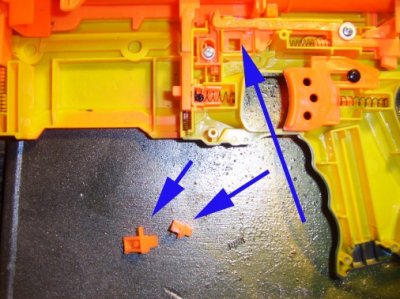

Ach ja:
wie bei der Raider gibt es auch hier ein vergleichbares Teil, welches möglichst entfernt werden sollte um Ladehemmungen zu vermeiden.
Ich habe die Stelle und die rausgenommenen Teile mit blauen Pfeilen im Anhang markiert.
Weg mit dem Mist!
