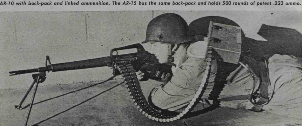

Void
Wollen wir mal kollaborieren?
Ich hab ne ähnliche idee gehabt mit einem link system für Rucksäcke
(Nachladen is da nich wirklich, schätze einen vollen Rucksack mit Einsatz damit es ordentlich läuft bei 10 Kettenglieder pro Reihe ein, höchstens auf 70 bevor die Vulcan stock aufgibt)

lotusbacke
ja genau so etwas, ich denke um die Kette ordentlich aufzufädeln bräuchte es dieses Transport-Rad aus einer Vulcan/Havok, sprich entweder wie bei einer Kabeltrommel aufrollen und halt schauen das der Wiederstand zum abrollen gering ist oder solch eine Kiste und das Transportrad mit anbauen damit die Kette sauber aus der Kiste abrollt
ich hatte ja schon eine Kiste gebaut und das Hauptproblem war eigentlich immer das die Kette am Rand hängen blieb, selbt wenn man daran zog hat es oft gehakt, sprich man bräuchte eine Konstruktion welche die Kette sauber in die Vulcan zuführt
ich hatte allerdings ja schon eine Kette endlos zusammenstöpselt damit sie immer um die Vulcan rum läuft, das ging bei 12V einwandfrei, da ist nichts hängengelieben obwohl die Kette an beiden Seiten runterhing, man muss nur zuziehen das kein Gewicht ensteht
würde aber meinen ohne manuelle Zuführung wird es nicht so recht laufen, also mit der linken Hand muss man die Kette immer nachlegen damit diese nicht spannt
also das Ziel soll meinerseits schon seit das man mobil damit rumflitzen kann

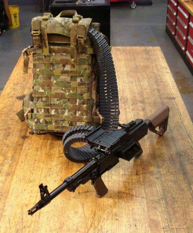

Void
Denke dann ist son Feed System (Hülle die Zuführung) für dich sinnvoll.
Soweit ich weiß gibts dazu keine Konstruktionen grad online, man muss was selbst brauen..
Ne andere Idee mit der ich gespielt hab war die Kiste mit Rollen an den Rändern..
Du kannst dir das so vorstellen, die Kette ist von unten nach oben im kasten durch ein verwinkeltes Labyrinth gezogen und rollen bringen es auch zurück sodass es keinen anfang oder Ende hat..
Son bisschen wie die hier, nur dass du mehr Raum innerhalb des Kasten nutzt
Weitere Probleme entstehen im battle die sind:
Die Kette hängt raus beim laufen und du musst sie irgendwo runterbringen, mehr Glieder ummso schwieriger.
Analog zum Raushängen beeinflusst das Gewicht dieser Ketten die Funktion vom Blaster und verursacht störungen
Das Gewicht von dem ganzen. (Selbst bei 75 Gliedern)
Grade wegen sowas wollte ich Zerfallketten (jede 10er zerfallen)
Einführen, aber das Erfordert flywheel pusher da kein ordentlicher druck bei den shells für die stock form erzeugt werden würde und jeder 10ter schuss ne niete ist.
So hält ein Dart die Ketten aneinander und wird beim verschießen rausgepusht sodass die kette zerfällt.
Generell find ich aber auch nicht den Abstand zwischen den Kettengliedern gut, das sind ca. 10-150mm die nur mit textil ausgefüllt werden.
Machen wir das zu 5mm durch son Knickgelenk mit toleranzen würde man ca. 50% Der Menge sparen und mit mehr kettengliedern ausfüllen können.

ich habe das nochmal allesüberdacht und die Zuführung wäre ja kein Problem mit einem simplen Rucksack, das aufnehmen der verschossenen Kette ist das Hauptproblem, man könnte zwar noch einen zweiten Rucksack vorn tragen ob irgendwie muss die verschossene Kette ja da rein
ich werde es wohl doch dabei belassen und zwei 50er Ketten mobil mitführen und dann eine oder mehrere 125/150er Ketten für den festen Stand planen - muss ich mal irgendwann eine weitere Vulcan besorgen und ein abschraubbares Rohr vorn basteln
