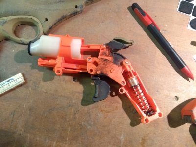

Also das ganze aufgeschraubt und mal nachgeschaut was da los ist. Erstes Problem war schnell gefunden. Der Zylinderkopf (Plunger) war vollkommen undicht und hat die Luft zum großen Teil nach hinten abgelassen. Runter mit dem O-Ring und etwas Teflonband drunter. O-Ring wieder drauf und mit Kaffeemaschinenfett geschmiert. Läuft sauber und wenn ich vorne den Finger draufhalte wird auch druck aufgebaut. Das Problem an dieser Stelle ist also beseitigt.

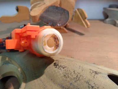

Nun aber ein noch am Ausgang/Übergang zur Trommel. Da kommt es mir so vor als würde da eine Dichtung fehlen. Als ich das ganze zum painten offen hatte, war aber damals schon keine drin.
Anbei ein Bild von dem ganzen.
Ich habe versucht mit Neofermit und einer Lederdichtung das ganze provisorisch auszubessern. Ein Erfolg ist zwar messbar aber immernoch unbefriedigend. Immerhin ganze 3 Meter mehr. Aber mit 4 Meter Reichweite gewinnt man keinen Blumentopf.
Ohne einen Vergleich zur original oder Tuningfeder zu haben, würde ich sagen, dass diese noch recht stramm ist. Habt ihr noch eine Idee, was ich noch machen kann oder ist das Stück eher ein Fall für das Requisitenregal?

Dein problem ist der dartfit in der trommel entweder messing rein, oder trommel absaegen etwas aufbohren und 16er pvc roehrchen verbauen....die internals sehen zwar baugleich zur hammershot aus, lassen sich aber nicht austauschen...da gibts ganz feine unterschiede
Edit: ganz vergessen, die trommel selbst sitzt so lose In der shell das ich einen ring aus einem Joghurtbecherboden ausgeschnitten und dazwischen geklemmt habe...das brachte auch noch etwas

@Alpha Asample danke für die schnellen Tips. Ich werde mal den Joghurtbechertrick versuchen. Meinst du anstelle der Harten Lederdichtung würde ein Moosgummi noch was reißen? Wenn ja. Wie dick müsste der sein?
Ein Dartfit mit Messing ist glaub ich für das Billigteil etwas Overkill. Aber PVC Rohr würde ich mal noch testen. Wie weit etwa muss ich die Trommel einkürzen?
schau dir die originale Dichtung an, wenn du den trick mit dem Plastikring machst, brauchst du keine sehr viel dickere Dichtung mehr....wenn die zu dick ist, produzierst du zuviel Reibung und dann wird dir irgendwann das Getriebe an der Trommel abbrechen...das Plastik neigt dazu
Edit: die Trommel ins Licht halten, dann siehst du wo der "Dartfit" anfängt..ein centimeter darüber sollte als Klebefläche reichen angaben ohne Gewehr, dafür mit Kikpistole so sieht das bei meiner aus, der Sweet Revengeclon ist intern baugleich mit dem Hammershotclon

Ich habe dem Teil einen kleinen Rework verpasst. Die Feder hat einen 10mm Spacer aus einem 15mm Kupferrohr bekommen.
Die Lederdichtung hab ich rausgeschmissen und durch eine Moosgummischeibe ersetzt. das ganze hat nochmal etwas mehr gebracht, fehlt nur noch der Dartfit an der Trommel. Da traue ich mich aber noch nicht richtig ran. Mag mir das jemand machen und ich schaue mir dann hinterher an wie ein guter Fit aussieht? :haha:
