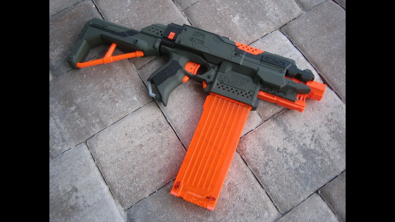

Ein kleiner Work-in-Progress Schnappschuss meiner ersten Grundierung:
Wow, der Army Painter Primer ist der der Hammer! :wuhuu:
Habe mit Schleifvlies in verschiedenen Stärken angerauht (A180/A280/A320/A600) und mir zuerst Sorgen gemacht, da der Blaster schon sehr "verkratzt" aussah.
Nach der Grundierung in mehreren Durchgängen sah der Blaster dann so aus - gleichmäßige Deckung, leichte Strukturierung und keine Kratzer mehr. Das freut mich gerade richtig! (Für die meisten wahrscheinlich nichts neues ;) )
Edit: Das "R" hinter dem Nerf Logo hätte ich auch wegmachen können - das ist mir erst gerade aufgefallen :)
