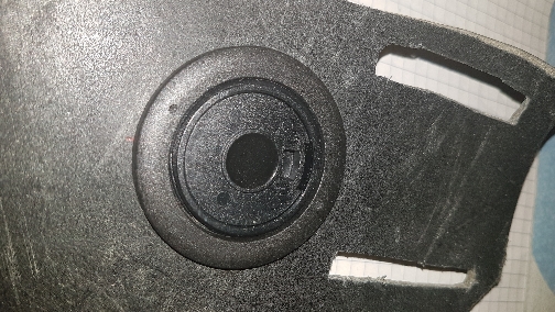

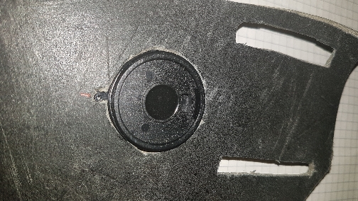

Hallo Zusammen,
Da mir das Holdster durch die Lappen ging und mir das jetzige Nachfolgesystem etwas zu teuer ist, hatte ich mir vor einigen Tagen in @Krijn Shop mir Fidlock Sets bestellt.
Nun fehlt hier natürlich eine Befestigungsplatte für die Connectoren. Ich hatte ja gehofft dass es mehr Ideen dazu von der 3D Druckfront gibt, aber bisher habe ich da nichts finden können (Evtl. Ändert sich das ja bald...)

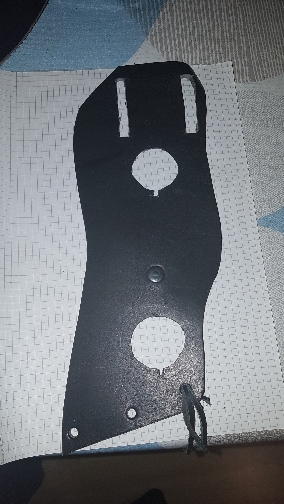

Ich habe also in einer meiner Lederrestetüte aus Mittelalter-Tagen gekramt und tatsächlich ein passables Lederstück gefunden um einen ersten Entwurf zu basteln.

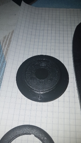

Das Unterteil des Connectors kann man gut als Schablone nutzen um die Ausschnitte auf dem Leder zu platzieren. Dabei muss man beachten dass die Connectoren einen Zusatz Nippel haben um die Ausrichtung abzusichern.
Da mein erster Blaster der das nutzen soll die FDL-3 ist und ich mir dort schon das Holdster Seitenpanel habe drucken lassen, ist der Abstand der Ausschnitte darauf angepasst (9,5 cm).

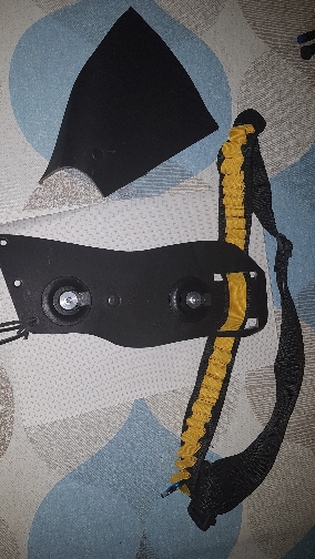

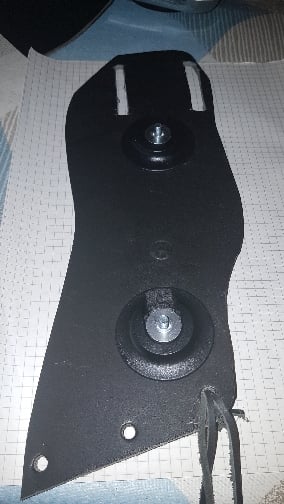

Danach nur noch die Connectoren durchstecken, von der Rückseite verschrauben, Schlitze für eine Gürteldurchführung setzen und fertig ist der Prototyp.
Soweit so gut.
Der nächste Schritt:
Da diese Fidlock Schrauben leider ein M5 Gewinde haben muss ich jetzt nur noch das Seitenpanel ein wenig aufbohren und diese voraussichtlich einkleben. Mal schauen ob das auch ohne Kleber geht.
