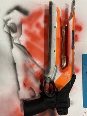

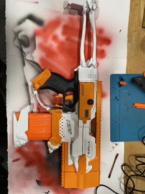

Mein aktuelles Projekt habe ich hier mal als Preview. Hiermit wollte ich eigentlich in die Welt des Airbrush vordringen.
Ihr glaubt nicht was man dazu alles braucht!
Aber ich denke man sieht worauf es hinausläuft. :)
...oder vielleicht auch nicht.
VG Basti
