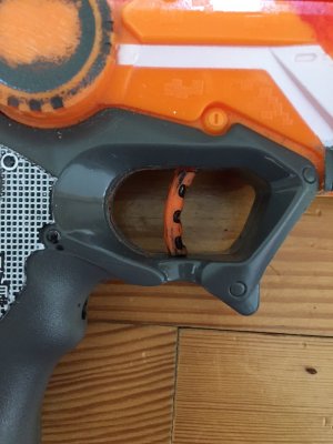

    Ich wollte dem Firestrike Trigger mal einen realistischeren Look verpassen. Hab den Großteil des Triggers weggefräst, einen kleinen Teil einseitig aufgeklebt und in die Unterseite davon was noch übrig war ein 2mm Röhrchen gesteckt. nachmachen und verbessern erwünscht :) .
  11. Void
    Void Auf Blasted zuhause
    ich mags, aber ohne viel darüber zu wissen, hält es wenn es n so dünnen Abzug hat?
    Immerhin wird es mechanisch belastet.
  12. Kamikatze
    Kamikatze Benutzer
    Er hälts gut aus. Ich hab die Stock Feder + eine Stock Strongarm Feder drinnen. Der Dart hat schon richtig Zug drauf. Der Trigger gibt dabei so gut wie gar nicht nach.
