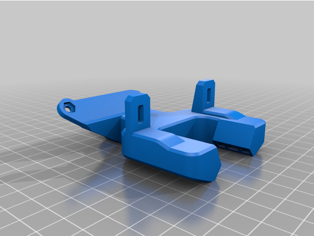

Der dort genutzte Radiallüfter ist aber wiederum "normal"... Zumindest vom Aussehen her. Auch sieht es danach aus, als könnte man mit jem kleinen Rahmen einen universelleren (uch hab u.a. in der bucht einige der 4-eckigen Radiallüfter gesehen) nutzen, man muss sich da nur die umlenkung selbst bauen...
Würde dir das konstruieren, aber: aktuell bin ich am Umzug, hab dafür recht wenig zeit - und mein Drucker befindet sich bereits in der Neuen Wohnung, also weit weg von mir. Solange du den lüfter noch nicht weggeworfen hast, können wir uns später darüber mal via PN unterhalten...
Allerdings ist sowas normal kein so gravierender Umbau: https://www.thingiverse.com/thing:2850837

Heute kam endlich, nach über einen Woche, der Radiallüfter von ebay...er sollte angeblich passend für einen Anycubic i3 mega s sein und was ist er, natürlich nicht passend.
Der Any hat einen 45x45mm Lüfter, der gelieferte hat 40x40mm, nun gibt es zwar einen "Verjüngungsrahmen" bei Thingiverse, oder Printables, den ich jetzt auch in dieser Kombi verwende, aber ich weiß nicht ob der Lüfter evtl. viel zu wenig Leistung hat.
Ich werde mich doch an einen Umbau auch einen 50x50 5015 Radiallüfter setzen.
Das hier:
gepaart mit dem hier:
Der sollte genug Dampf haben, alles passend für meinen I3 Mega S und gut, ich werde berichten, Lüfter kommt erst Samstag.
Gedruckt wird heute noch/schon.
