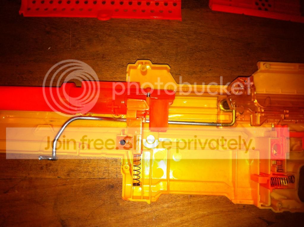

2. könnte hier irgendwo eine Fehlerquelle liegen:
Da muss ja der "Fachwort einsätzen" sauber hoch und runter gehen und die kleine "Fachwort einsätzen" Klappe muss auch sauber gehen...
Zu 1. : Der Lauf hat seine ursprüngliche Position nie verlassen, kann ich also ausschließen.
Zu 2. : Was du meinst, ist eben besagter Darttooth, die Klappe geht wie erwähnt auf wie si soll, bleibt aber auch lang genug geschlossen um den Dart vernünftig in den Breech zu drücken. Kann ich also auch ausschließen.

Klingt für mich nach einem Problem mit dem Dart-Tooth. Wird oftmals unterschätzt.
Beim Zurückschieben des Schlittens wird der Dart gegen den Dart-Tooth gedrückt und dabei in den Lauf gepresst.
Nur wenn der Dart fest im Lauf sitzt dichtet er gut ab und es wird genug Druck erzeugt.
Das war ja wie bereits bemerkt auch mein erster Gedanke, augenscheinlich funktioniert da aber alles einwandfrei...
Edit: Hab gerade nochmal die Funktion des Darttooth kontrolliert und das gute Stück wieder zusammengebaut. Bisher scheint alles zu funktionieren, die Leistung hat sich wieder normalisiert.
Bezüglich der Ursache bin ich aber noch nicht wirklich schlauer...
